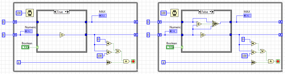

W LabVIEW 7.1 w pętli For zrobić się tego nie da. Potrzebny Ci jest conditional terminal, który zakończy działanie pętli wcześniej, niż było to wstępnie zdefiniowane. W pętli For dostępny jest on chyba dopiero w LabVIEW 8.5. W wersji 7.1 musisz się poratować pętlą While. Przykładowe rozwiązanie podaję poniżej (nie mam możliwości zapisać do wersji 7.1, dlatego daję obrazki ;) ).
Jeśli nic nie naciśniesz, to pętla doliczy do zadanej wartości (na obrazku: 100). Jeśli w trakcie odliczania naciśniesz przycisk (mechanical action: Switch When Pressed) , pętla zacznie odliczać od ostatniej wartości do zera.Re: odliczanie wstecz w pętli

coolfon - testowałem Twój program ale okazuje się ze po odliczeniu do 100 zaczyna zliczać znowu od O.Sygnał TRUE pojawia się na wyłączniku pętli tylko przez chwilę.Jak będę miał chwile to spróbuję to zmodernizować.

A czy na pewno zastosowałeś się do wszystkich zaleceń i ustawiłeś odpowiednio działanie przycisku tj.:Sygnał TRUE pojawia się na wyłączniku pętli tylko przez chwilę.
Lewa strona obrazka poniżej pokazuje co coolfon miał na myśli:mechanical action: Switch When Pressed
