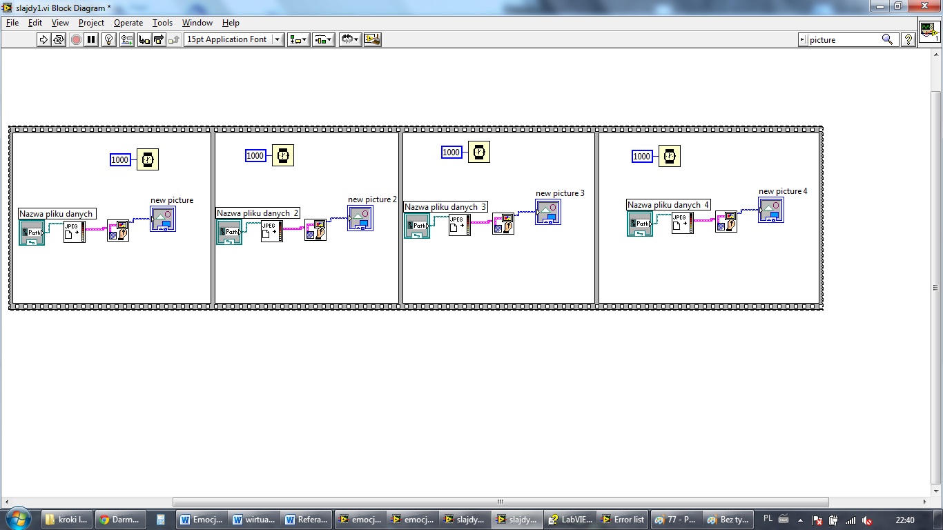

Myślałem ze zrobienie slajdów bedzie prościejsze. Stworzyłem coś ale nie tak jak bym to chciał. Teraz wyswietla mi obrazki co sekunde ale w osobnych oknach. Jak zrobić zeby w jednym oknie wyświetlało obrazki ???
  1. Kliknij prawym na kontrolce new picture, wybierz Create -> Local Variable.
  2. Powtórz powyższą czynność trzykrotnie. Utworzysz w ten sposób trzy zmienne lokalne.
  3. Skasuj kontrolki new picture 2, new picture 3 i new picture 4 i wstaw w ich miejsce nowo utworzone zmienne.

Dokładnie o to mi chodziło :ymapplause: Duże piwo dla Ciebie :)

Sugeruję zrobić ten pokaz w pętli, gdzie do mierzenia czasu użyjesz bloczka elapsed time (bądź sam sobie go zmontujesz z tick count), ponieważ jeśli użytkownik ustawi wait na np 5 min, to na ten czas całkowicie Ci zablokuje VI i nie będzie możliwości przerwania operacji poza przyciskiem abort...
