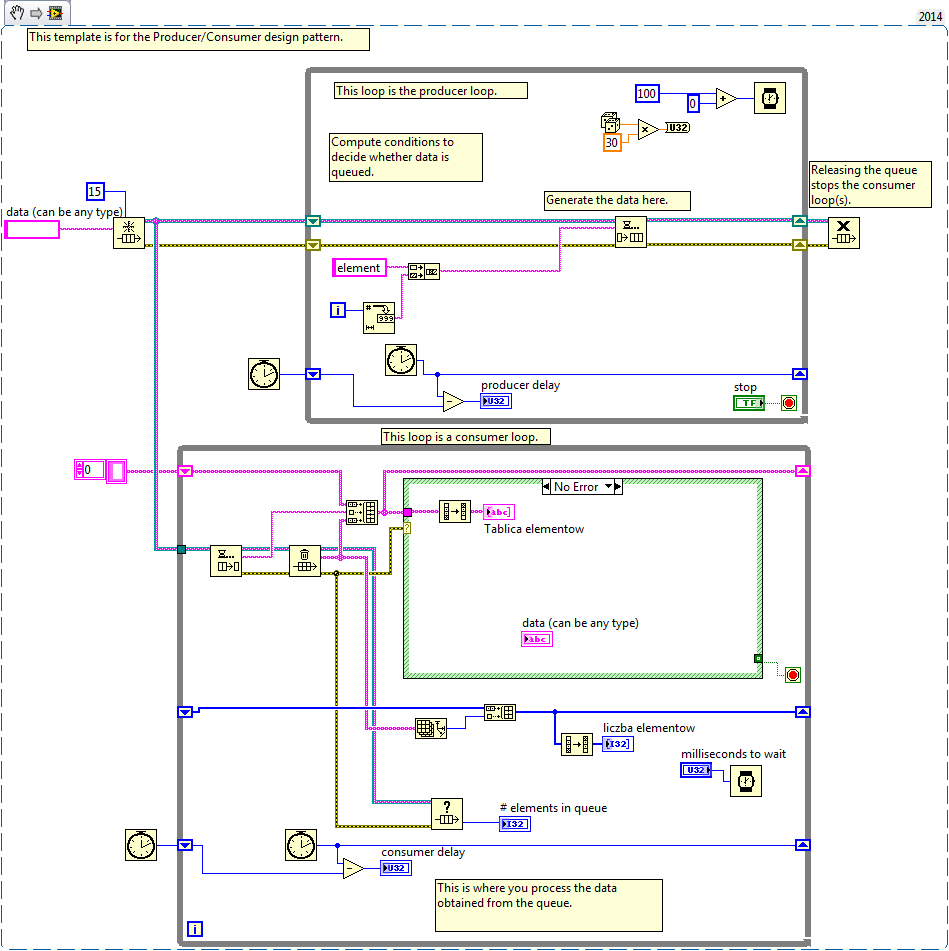

W projekcie muszę zmniejszyć okno akwizycji przez co pętla producenta działa szybciej (stała częstotliwość próbkowania)
jednak kod w pętli konsumenta mimo, iż ma mniej danych nie działa dużo szybciej
w wyniku tego kolejka przepełnia się.
Testowałem rozwiązanie przedstawione w pliku (z odczytem i czyszczeniem wielu elementów)
jednak w przypadku (produkcja co 100ms, konsumpcja co 2400ms, rozmiar bufora 15) nie dochodzi do nadpisywania elementów w kolejce.
Generalnie producent wrzuca 24 elementy między kolejnymi odczytami, bufor jest 15 elementowy więc 9 powinno zostać nadpisane.
W teście nic takiego nie dzieje się, i mimo, że "liczba elementów" wskazuje wartość 15 to "tablica elementów"
w konsumencie zawiera wszystkie elementy.
Jakoś intuicyjnie nie ufam temu. Dlaczego nie dochodzi do nadpisywania elementów?
W jakiej sytuacji może dojść?
Mogę zwiększyć bufor lub zmniejszyć opóźnienie konsumenta, ale w teście chciałem sprawdzić przypadek błędny.
Dodatkowo, klaster błędu nie zwraca żadnego błędu przepełnienia.
W docelowym kodzie w kolejce znajduje się klaster zawierający tablice waveformów, których wolałbym nie gubić.
Pytanie przy okazji:
Czy jest może jakieś lepsze rozwiązanie na wyciągnięcie więcej niż jednego elementu z kolejki?
Zuk

Nie obsługujesz wejść 'timeout in ms' oraz wyjść 'timed out?' z funkcji 'Enqueue/Dequeue Element Function'. Przy wrzucaniu danych do kolejki program domyślnie czeka na dostęp do kolejki dopóki nie zwolni się miejsce. A przy pobieraniu z kolejki czeka aż pojawi się jakikolwiek element. Ustaw wejścia timeout na 0 i sprawdzaj/reaguj dynamicznie na wyjście timed out?

Dzięki za odpowiedź.
To by wiele wyjaśniało a wcześniej nie zwróciłem na to uwagi.
W powyższym przykładzie zdarza się, że pętla producenta zwalnia generując opóźnienie nawet do 1000ms
Po wprowadzeniu timeout pojawiają się dziury w danych odebranych.
Załóżmy, że karta generuje dane co 2,5ms to jaki timeout ustawić w enqueue? jakiś zbliżony większy ok 3, czy jakiś większy np 20 wystarczy?
Czy może jakiś ok 2x większy czyli ok 2,5x2 = 5?

W przypadku pętli producenta zamiast Timeout powinieneś użyć bloczka Lossy Enqueue Element, który nie będzie czekał na wolną kolejkę, tylko wyrzuci z kolejki element z przodu aby dodać coś nowego do niej.
Użycie Timeout na tradycyjnym bloczku (Enqueue Element) spowoduje, że dany element nie zostanie wrzucony do kolejki. Po prostu bloczek poczeka i jak nie będzie miejsca w kolejce to przejdzie dalej.
Lossy Enqueue Element zagwarantuje Ci miejsce w kolejce.
Co do wyciągania większej ilości elementów z kolejki to możesz zapiąć sam bloczek Dequeue Element w pętle While/For i czytać do oporu.
Problem będzie z analizą tych danych potem bo cała pętla konsumenta się nie wyrobi...
Możesz zrobić wiele pętli konsumenta, które równolegle obsługują Twoją kolejkę.
Wszystko zależy jakie dane przesyłasz i co chcesz z nich zrobić.
EDIT:
Jest jeszcze jedna opcja.
Możesz użyc bloczka Get Queue Status. Zwraca on zawartość całej kolejki w postaci tablicy elementów.
Minus jest taki, że nie ściąga ich z kolejki.
Ale w Twoim przykładzie to może być nawet rozsądne rozwiązanie.
Producent ładuje do kolejki ile wlezie bloczkiem Lossy Enqueue Element a Konsument tylko podgląda (Get Queue Status) co jest w kolejce i analizuje te dane.
Nie musisz nic z kolejki wyciągać, bo Producent załatwia sprawę przesuwania elementów w kolejce.
Jedyne co musisz zadbać, to interpretacja tych danych. Mógłbyś dodać jakiś znacznik/iterator, dzięki któremu wiedziałbyś co to za element w kolejce i czy już go przypadkiem poprzednio nie analizowałeś.

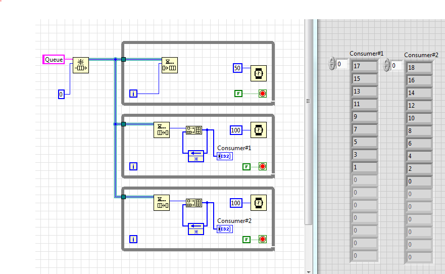

A co do wielu konsumentów to masz tutaj bardzo uproszczony przykład jak to może zadziałać.
Ma to wiele plusów jak i minusów. Jakbyś chciał to zastosować to najpierw trzeba by przemyśleć czy w Twoim przypadku ma to sens.
