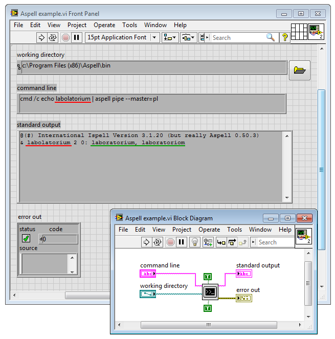

Możesz użyć do tego Aspella.
Szybki start dla Windows:
1. Zainstaluj windowsowy port Aspella i słowniki, których potrzebujesz stąd.
2. Zawołaj Aspella za pomocą System Exec (vi w załączniku):
- Aspell example.vi
- LV 2012
- (11.14 KiB) Pobrany 524 razy

Aspell ma dużo większe możliwości niż - pokazane w przykładzie - sprawdzanie pojedynczego słowa. Możesz m.in. sprawdzać wiele słów naraz (patrz przykład na końcu).aspell (...) moze mi sprawdzac text ktory sam podziele na wyrazy i bedzie kazdy wyraz sprawdzac po kolei
Tak -> KLIKczy mozna dodawac slowka do aspellowskiego slowanika?
Przykład sprawdzania kilku słów jednocześnie:
command line
cmd /c echo Thsi si tets of the softwrae | aspell pipe --master=en
standard output
@(#) International Ispell Version 3.1.20 (but really Aspell 0.50.3)
& Thsi 23 0: This, Thai, Thais, Thus, Thia, Th's, Thesis, Thain, His, Tis, RSI, Thu, Thin, Tho, Hts, These, Those, Si, Th, HS, Chis, Phis, Ts
& si 73 5: Si, SO, Sir, Sui, sci, sir, so, is, S, s, SDI, Sib, Sid, Sig, Sim, sic, sin, sip, sis, sit, ski, AI, DI, Di, I, i, six, Ci, SA, SE, SS, SW, Se, xi, RSI, psi, SC, SD, SF, SJ, SK, ST, Sb, Sc, Sm, Sn, Sp, Sr, St, sf, sq, st, Bi, GI, HI, Hi, Ki, Li, MI, Ni, RI, Ti, VI, Vi, WI, bi, hi, ii, mi, pi, sh, ti, vi
& tets 29 8: teats, test, tents, tests, texts, tats, tits, tots, tuts, stets, Tess, teas, tees, bets, gets, jets, lets, mets, nets, pets, sets, tels, tens, vets, wets, totes, tarts, teat's, torts
& softwrae 14 20: software, softwares, softer, sifters, sifter, stare, software's, straw, striae, soften, softies, softs, soft, softener
