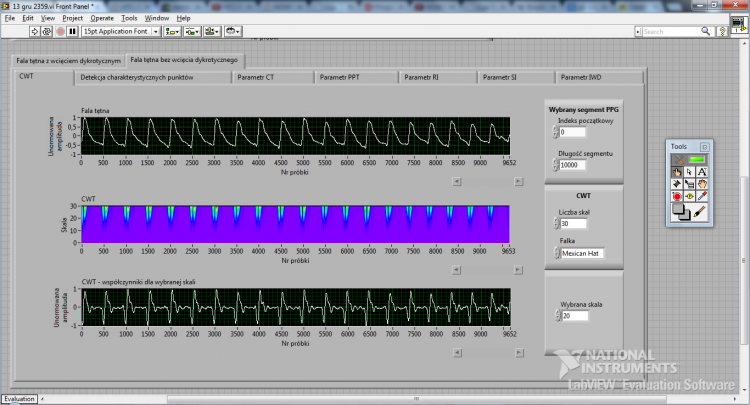

Jak usunąć napis "NATIONAL INSTRUMENTS LabView Evaluation Software" który znajduje się w prawym dolnym rogu okna front panel ?
Jest w ogóle taka możliwość?
Będę robił zrzuty do pracy dyplomowałwej i nie chciałbym żeby ten napis przysłaniał mi interfejs.

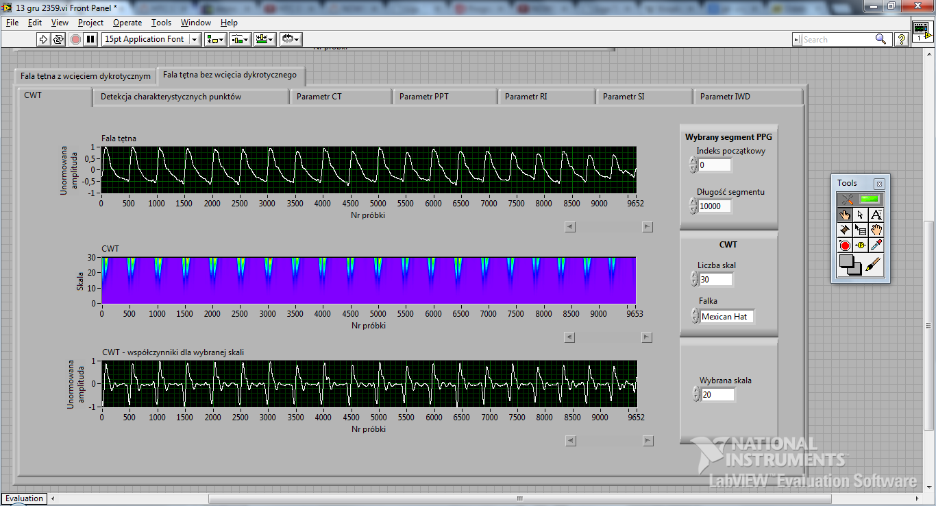

A czy dysponujesz licencją na LabVIEW? Ewentualnie Twoja uczelnia na której piszesz pracę?
Znaczek oznacza, że korzystasz z wersji ewaluacyjnej - 30 dniowej. Jeśli chcesz się pozbyć napisów musisz aktywować jakąś wersję na podstawie posiadanej licencji (jeśli taką masz).

Wbrew pozorom jest na to kilka sposobów :D :
1. Jak już wspomniano wyżej kupić/aktywować jedną z wersji LabVIEW.
2. Odpowiednio powiększyć okno panelu, tak aby ten napis nie przysłaniał interfejsu.
3. Odpowiednio zmniejszyć interfejs, tak aby nie znajdował się w zasięgu tego napisu.
Dla opcji 2 i 3 po zrobieniu zrzutów pewnie i tak je obrobisz wycinając sam element Twojego interfejsu, bo po co Ci całe okno programu.
Ja bym tak zrobił, w końcu musi ładnie wyglądać w pracy :)
4. Ostatnia opcja dla zaawansowanych grafików, użycie specjalnych narzędzi w programie do obróbki zdjęć (typu przemalowanie napisu).
5. Pokorne przyjęcie, zaakceptowanie swojego losu i wersji ewaluacyjnej LabVIEW ;) heh!
