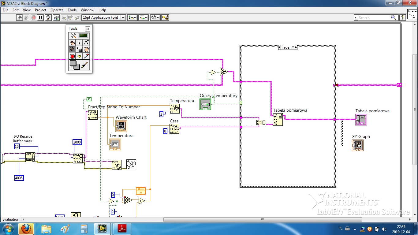

Witam zapisuje dane z pomiarów w dwóch kolumnach tabeli "Czas" i " Temperatura". W jaki sposób napisać program aby jednocześnie z zapisem danych pomiarowych w tabeli, rysował się wykres przebiegu temperatury w funkcji czasu?

Wystarczy, że zamienisz tablicę 2D string (tabela) na 2D DBL i w przypadku wykresu typu XY Graph zbudujesz odpowiedni klaster lub tablicę klastrów zgodnie z opisem w pomocy kontekstowej.
Będzie to jednak fundamentalnie złe rozwiązanie, bo Twoim zadaniem jest odpowiednie grupowanie danych typu czas i temperatura jako czas (czyli DBL lub Timestamp) i temperatura (czyli DBL) i później konwersja danych do tabeli, wykresu i czego sobie zażyczysz.
Do tego polecam modyfikację programu i budowę rejestru (shift register) na dane (tablica, której elementem jest klaster dwóch liczb dbl - time i temperatura). Budowane z dwóch liczb klastry będą dodawane do 1D Array w stosownym momencie (np. w każdej iteracji pętli).
Tablica taka może od razu być wyświetlona na wykresie XY Graph i w dość prosty sposób skonwertowana do tabeli - sądząc po załączonym przez Ciebie kodzie z konwersją sobie poradzisz. Celowo nie załączam kodu - ćwiczenie czyni mistrza.
