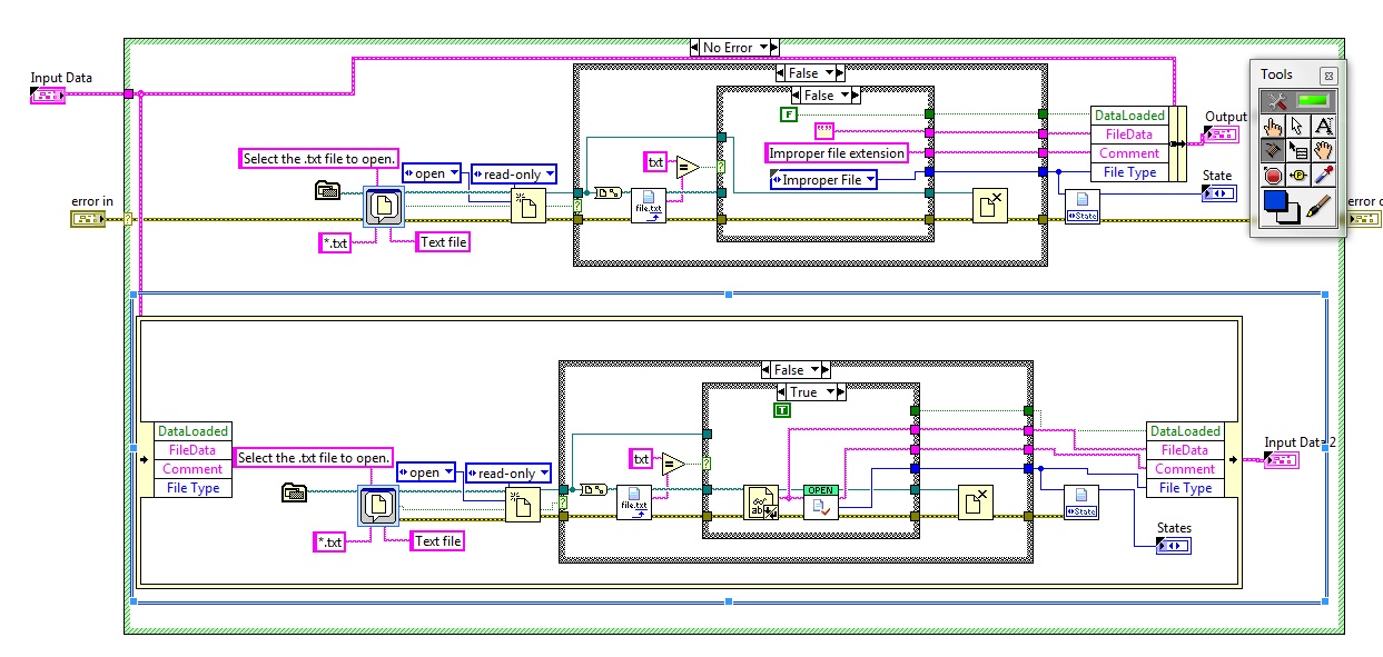

Jak rozumiem cały kod subVIa ma być umieszczony w In Place Structure i powinno wyglądać jak kod w niebieskiej ramce tak?

1) Wyświetlanie okien użytkownikowi z poziomu subVI generalnie nie jest dobrym pomysłem (ale nie jest to błąd oczywiście) - kiedy masz bardziej złożony program, który uruchamiasz i on nagle zaczyna Ci z bliżej nieokreślonych kierunków sypać oknami dialogowymi, to wprowadza zamęt.
2) Dlaczego najpierw otwierasz plik, a dopiero potem sprawdzasz, czy plik ma prawidłowe rozszerzenie - i jeśli nie, to zamykasz, nic z nim więcej nie robiąc? To po co go było otwierać (co jest właściwie jedną z najbardziej kosztownych operacji)?
3) Zastanów się nad scenariuszem: subVI się uruchomił, wykonał, zwrócił dane na Output, skończył się. Potem pozmieniała się gdzieś dalej wartość tego klastra, a następnie subVI znów się uruchomił. Tym razem na error in był błąd, więc wejdzie w case Error. Co będzie na wyjściu Output? Czy aby na pewno dobrze?
Akurat podałeś idealny przykład, w którym In Place Structure nie ma żadnego sensu. Ta struktura służy do operacjach na już istniejących danych, np. dodawaniu czegoś do elementu macierzy czy klastra. Skoro nie wyciągasz nic z tych lewych terminali, to jaki sens stosowania tej struktury? To nawet na oko głupio wygląda ;) Ten sposób na górze (z bundle by name) jest dobry.manaku pisze:Dzięki PiDi za radę.
ALE...
Parę innych uwag:

Dziękuję za uwagi.
Jak rozumiem, lepszym rozwiązaniem byłoby otwarcie okna z poziomu głównego programu i dopiero do subVI z rysunku przekazanie ścieżki tak?1) Wyświetlanie okien użytkownikowi z poziomu subVI generalnie nie jest dobrym pomysłem (ale nie jest to błąd oczywiście) - kiedy masz bardziej złożony program, który uruchamiasz i on nagle zaczyna Ci z bliżej nieokreślonych kierunków sypać oknami dialogowymi, to wprowadza zamęt.
Kolejność tak jak sugerujesz powinna być inna. Podaję ścieżkę -> sprawdzam rozszerzenie -> jak OK. otwieram, jak nie to wyświetlam stosowny komunikat. Teraz chyba poprawnie.2) Dlaczego najpierw otwierasz plik, a dopiero potem sprawdzasz, czy plik ma prawidłowe rozszerzenie - i jeśli nie, to zamykasz, nic z nim więcej nie robiąc? To po co go było otwierać (co jest właściwie jedną z najbardziej kosztownych operacji)?
Z obsługą błędów jeszcze sobie nie radzę. Tzn. nie wiem jak należy działać dla case error. W tej chwili jest podpięte Output do wejścia. Co do pojawienia się błędu, to w moim programie z Event i maszyną stanu, gdzie właśnie jednym ze stanów jest OPEN, jak „gdzieś wcześniej” pojawi się błąd do powinien przejść do stanu ERROR czyli nie powinno się zdarzyć żeby na wejście tego subVIa pojawił się błąd. Odpowiadając na Twoje ostanie pytanie to pewnie nie będzie dobrze, tylko nie wiem jeszcze dlaczego ;)3) Zastanów się nad scenariuszem: subVI się uruchomił, wykonał, zwrócił dane na Output, skończył się. Potem pozmieniała się gdzieś dalej wartość tego klastra, a następnie subVI znów się uruchomił. Tym razem na error in był błąd, więc wejdzie w case Error. Co będzie na wyjściu Output? Czy aby na pewno dobrze?
