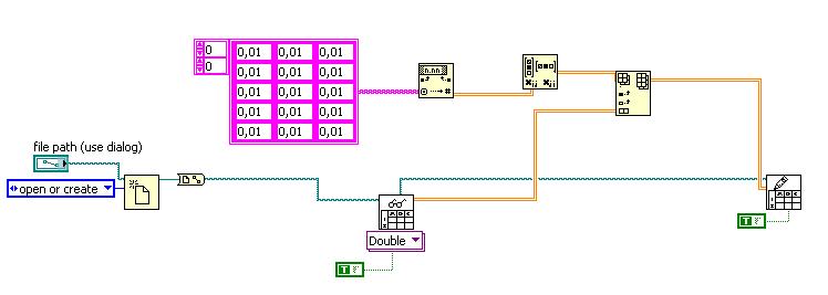

Czy ma ktoś pomysł jak zrealizować zapis do pliku kolumna obok kolumny (w poziomie)? Na razie udało mi się dopisywać do pliku w pionie - tzn. kolumna pod kolumną.

Dzięki. Nie chodzi mi o transpozycję. Mam 3 kolumny danych z jednego przebiegu programu. Przy kolejnym uruchomieniu programu chcę nowe trzy kolumny dopisać do pliku obok trzech kolumn z pierwszego przebiegu i tak dalej przy kolejnych uruchomieniach. Tak aby łatwiej było narysować z tego wykresy np. w Matlabie. W załączniku ręcznie zrobiony przykład o co mi chodzi.

Nie wiem jak dużo masz/będziesz miał tych danych, ale najprościej będzie odczytać zapisane dotychczas dane z pliku, dołożyć nowe odpowiednio je ustawiając w tablicy 2D (czyli dokładając kolejne kolumny) i ponownie zapisać tak:

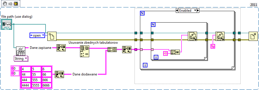

Dziękuję. Takich powtórzeń pomiaru będę mieć około dziesięciu. 3 kolumny danych w jednym pomiarze dla około 20 punktów częstotliwości. Czyli około 30 kolumn z wszystkich powtórzeń po 20 wierszy każda. Dopiero dzisiaj mam dostęp do miernika. Bardzo proszę o wskazówki co zmienić w programie, bo na razie nie che mi to działać (dalej dopisuje kolumna pod kolumną). Załączam vi w załączniku.

Mniej więcej tak jak zrobiłeś tylko odwrotnie :-)
Najpierw czytasz dane z pliku, później czytasz dane z miernika, układasz sobie wszystko w jednej tabeli 2D i na koniec zapisujesz całość do pliku.
Jak będę miał jutro chwilkę to może coś namaluję w celu instruktażowym :-)

Znalazłam taki przykład, ale działający dla dwóch kolumn i dla typu danych typu double. Czy da się to przerobić dla 3 kolumn i danych typu string?
https://decibel.ni.com/content/docs/DOC-11050. W tym samym czasie napisaliśmy posty :D . Będę bardzo wdzięczna za pomoc.

Pewnie że się da - rozciągnij sobie stałą tablicę na wejściu Transpose 2D Array o jeszcze jedną kolumnę, wartości w środku tablicy zmień z double na string, kliknij na napis pod Read From Spreadsheet File i zmień na string ... i powinno działać.
Możesz też zrobić jak pisałem przed kilkoma minutami.

Zrobiłam na razie tak, dobrze? Jutro jeszcze spróbuję z miernikiem czy będzie działało po połączeniu z moim programem.

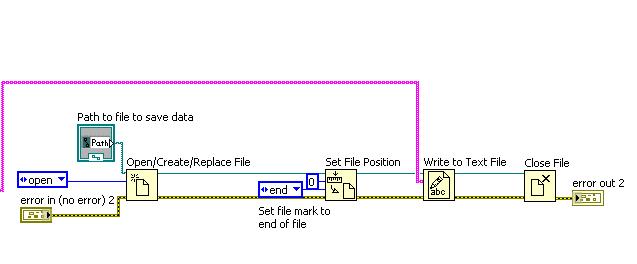

Niestety nie chce to działać z moim programem do obsługi miernika :( Zapisuje nie wszystkie dane i to w jednej linii dla każdej iteracji. Co można poprawić w tym sposobie zapisu lub tym wcześniejszym?

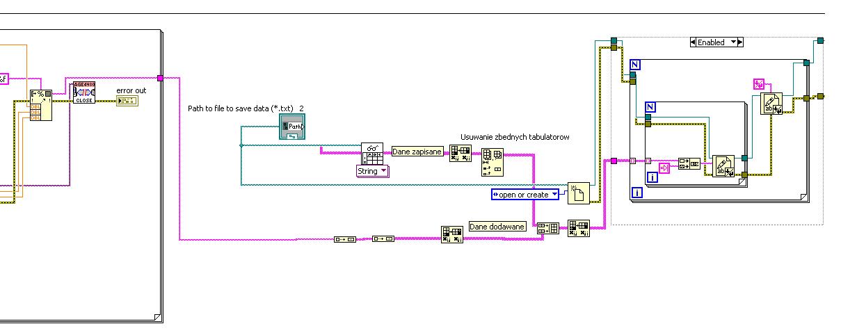

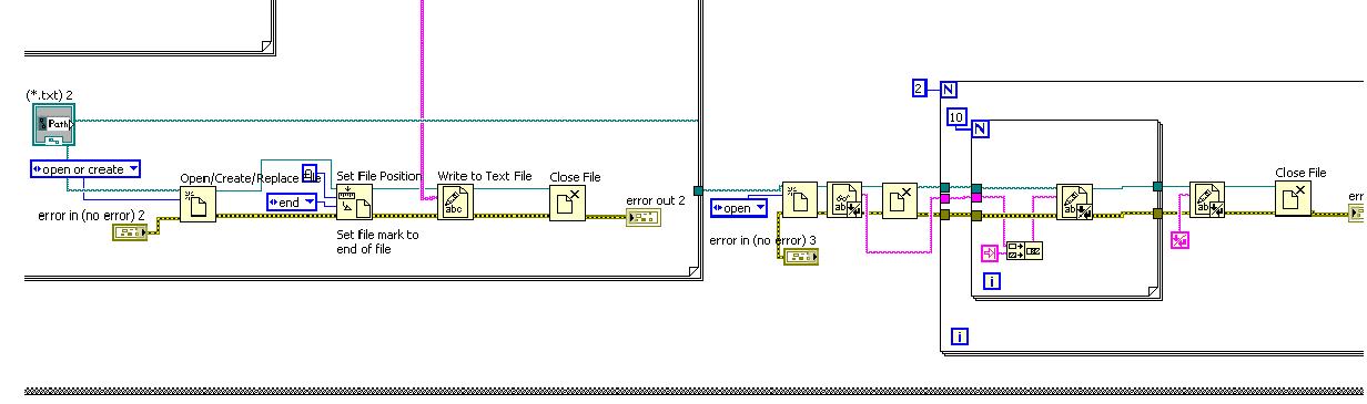

Połączyłam go z programem w taki sposób. Czy mogłabym prosić o sprawdzenie? Jutro sprawdzę czy to działa z miernikiem.

Wygląda dobrze w porównaniu do zaproponowanego rozwiązania, także powinno to działać prawidłowo.

Dzięki. Zapisało mi kolumna obok kolumny (a właściwie wartość obok wartości :) )tylko dla jednej wartości częstotliwości (tutaj akurat dla 60 Hz) dla dwóch iteracji. Więc niby dobrze, ale nie do końca. Tak to wygląda w pliku:
60,000000 876031,000000 -36,400500 60,000000 880385,000000 -36,893200
Dla kolejnych iteracji również dopisuje kolumna obok kolumny, ale tylko dla jednej wartości.
Co jeszcze trzeba poprawić? Jakaś pętla jest potrzebna?
