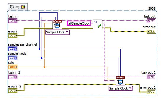

Kart jakoś specjalnie nie trzeba konfigurować, jedynie bloczkiem wyodrębnić sygnał zegarowy i przekazać go do z karty taktującej do karty taktowanej - załączam obrazek.

Nie wyszło mi tym sposobem, co był w tutorialu opisany (chyba potrzebny był jakiś zewnętrzny licznik, tak było napisane w wyskakującym błędzie).
Natomiast zrobiłam synchronizację zupełnie innym sposobem, mianowicie poprzez umieszczenie bloczków Start Task.vi w strukturach Timed Sequence i synchronizację startu tych struktur. Wydaje się, że działa prawidłowo, choć może nie jest to najelegantszy sposób :)
