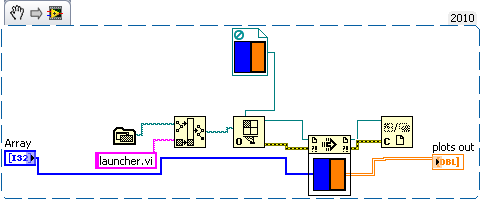

Rozważając sprawę teoretycznie, może opłaca się taka architektura:
- Stworzyć sobie launcher, którego zadaniem będzie przyjęcie jako argumentu liczby i rodzaju plotów do wyświetlenia i zwracającego dane,
- W głównym VI ładować launcher przez referencję z parametrami wykresów do wczytania.
W tym momencie nie ma potrzeby przeładowywania nadmiaru danych przy każdym kliku, a z drugiej strony nie ma konieczności permanentnego trzymania w pamięci absolutnie wszystkich pomiarów. Masz te dane które potrzebujesz. Warto zwrócić uwagę na sprytne zapisanie launchera, żeby nie tworzyć nadmiaru zapytań do bazy danych.
Załączam snippet do odpalenia takiego launchera i zipek ze szkicem architektury - dane ciągnę z pliku. Przepraszam za tandetne zestawy próbek, kompletnie nie miałem weny ;)
