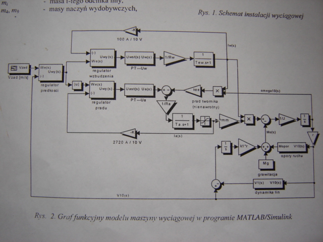

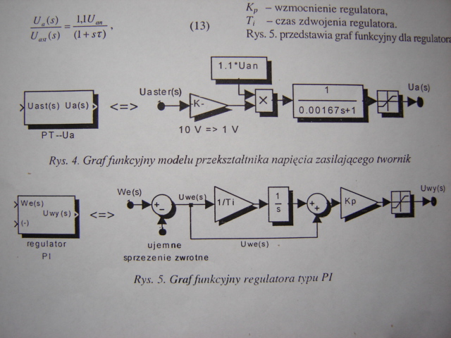

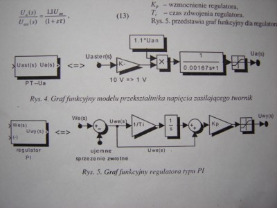

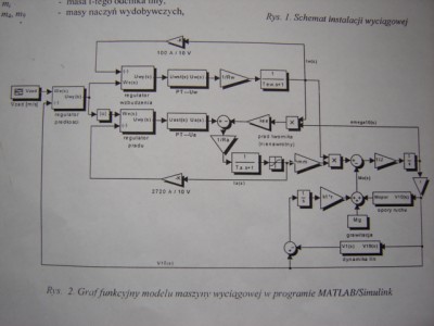

Witam! Chciałbym zaimplementować model maszyny wyciągowej w labView, na podstawie modelu stworzonego w simulinku. Mój model ma jednak reagować online na zmiany parametru (prędkość zadana). Czyli ma się realizować w czasie rzeczywistym a nie być symulacją.
Wstępnie zacząłem realizować graf simulinka w LabView.
Chciałbym się dowiedzieć czy ktoś realizował podobny projekt, na co powinienem zwrócić uwagę podczas implementowania grafu do LabView?? itd..
Wszelkie cenne uwagi i sugestie bardzo mile widziane
