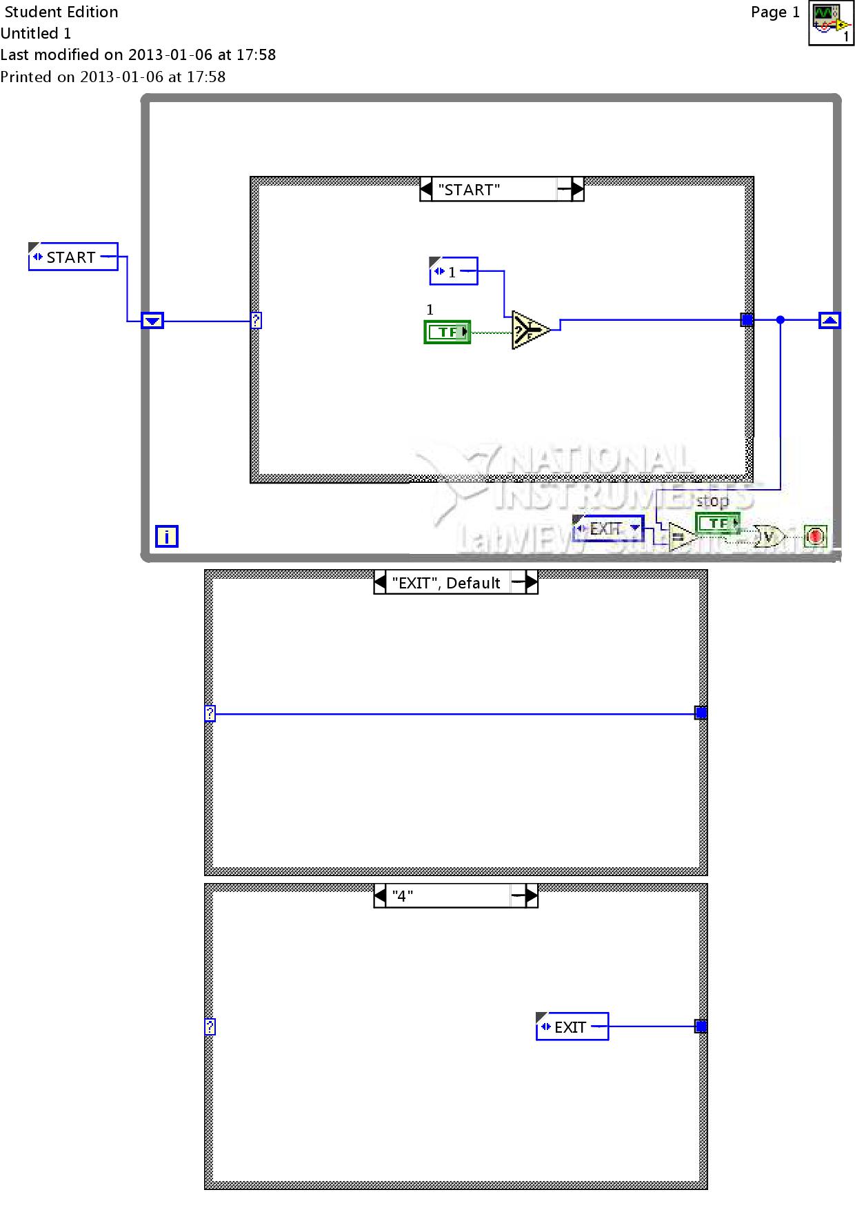

Chciałbym stworzyć prostą maszynę stanów, która będzie składała się z 6 stanów (start,1, 2, 3, 4, stop) i która będzie wykonywała tylko stany wybrane wcześniej przez użytkownika(tzn. stany, które będzie można włączyć/wyłączyć to: 1,2,3,4). Chciałem to zrobić na podstawie funkcji select, stałych typu enum oraz boolean'ów. Jednakże tu nastaje problem, bo nie wiem co podpiąć do wejścia false w select.
Bardzo proszę o pomoc.

Podepnij wyjście Selector Terminal (kwadracik ze znakiem zapytania
) - pozostaniesz wtedy w stanie "START" do naciśnięcia przycisku "1".

A czy da się jakoś zrobić, żebym mógł pominąć niektóre stany? Chodzi mi tutaj o to, że pozostawiam niektóre booleany wyciśnięte i stany im odpowiadające się nie wykonują, tylko program je pomija i przechodzi do tych aktywnych?

Oczywiście, że się da
Możesz np. wyciągnąć przyciski poza Strukturę Case i w każdym stanie selektorem wybierać następny stan:
- stan start - cztery selektory (przycisk 1 lub wyjście z selektora: przycisk 2 lub wyjście z selektora: przycisk 3 lub wyjście z selektora: przycisk 4 lub to co weszło czyli stan start)
-stan 1 - trzy selektory (przycisk 2 lub wyjście z selektora: przycisk 3 lub wyjście z selektora: przycisk 4 lub stop)
-stan 2 - dwa selektory (przycisk 3 lub wyjście z selektora: przycisk 4 lub stop)
-stan 3 - jeden selektor (przycisk 4 lub stop)
-stan 4 - stop

Nie miałem możliwości sprawdzić tego wcześniej, ale już sprawdziłem. Wszystko działa. Dzięki za pomoc.
