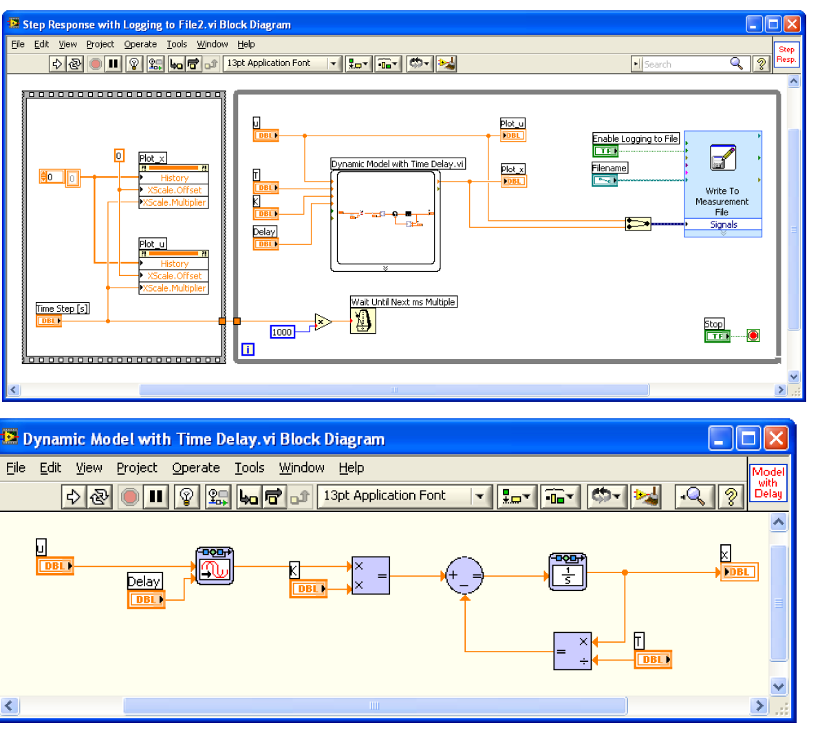

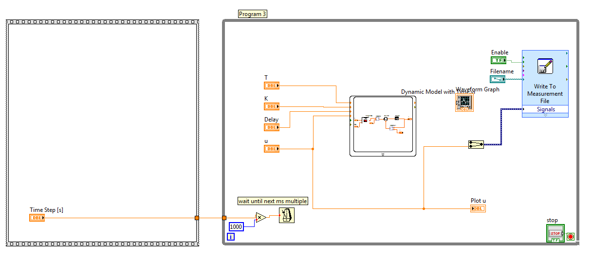

Chce zrobic taki uklad jak w przykladzie
jednak jak chce podlaczyc wykres to pokazuje mis ie komunikat ze podlaczam rozne typy danych.
dlaczego? robie wszystko dokladnie jak na obrazku prykaldowym
co to za bloczki po w petli po lewej stronie w przykladzie?
przyklad
przyklad
moj plik
moj plik

To węzły własności, Property Node. Pozwalają na ustawienie parametrów kontrolki, np. zakres skali, wartość minimalna skali itd.
Prawy klawisz myszy: Create>>Property Node>>...i teraz wybierasz co chcesz ustawić.
Wykres to ma typ Chart, nie Waveform Graph.
Różnica polega na tym, że Chart ma bufor więc można mu podawać kolejne wartości do wyświetlenia, Graph pobiera od razu tablicę danych lub dane typu WDT: te zawierają tablicę, odległość między próbkami dt i punkt startowy w czasie t0.
