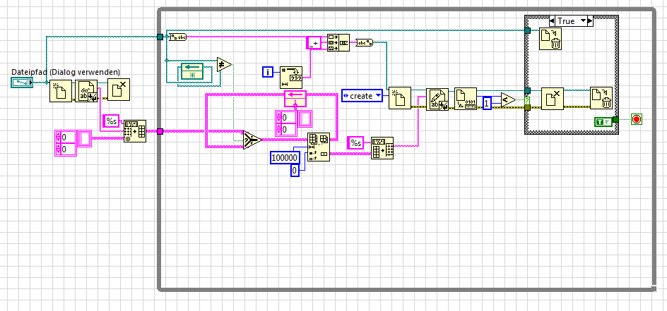

moj plik TXT ma 450Mb i zawiera pomiary. Potrzebuje go podzielic na mniejsze pliki o rozmiarze powiedzmy 60Mb.
Napisalem VI, ktory do dla mnie robil. Przy pliku TXT 80Mb nie bylo problemow. Przy 450Mb zapelnia mi pamiec RAM i program sie wysypuje.
Na zalaczniku jest moje rozwiazanie.
Otwieram moj plik TXT, czytam jego zawartosc i wysylam do petli While. Z kazda interacja petli While z pliku TXT ma byc wyciete 10tys wierszy i zapisane do nast pliku TXT. Gdy nowe pliki maja mniej niz 1kB zatrzymuje petle While, bo plik TXT z pomiarami zostal juz caly pociete na mniejsze.
Jak to mozna zoptymalizowac, zebym mogl tez pliki po 400-500Mb otwierac i ciac na mniejsze? Komputer ma 4GB pamieci RAM a teraz LV po uruchomieniu pogramu zapelnia ponad 3GB i krzyczy, ze pamiec sie skonczyla :P

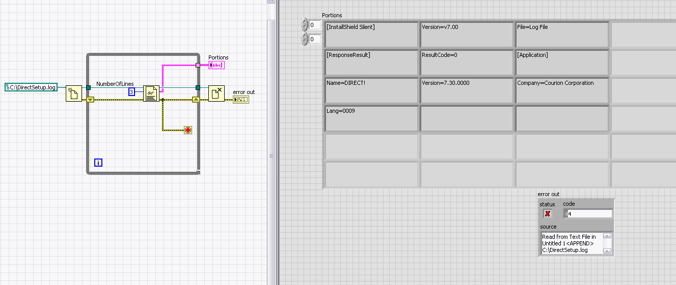

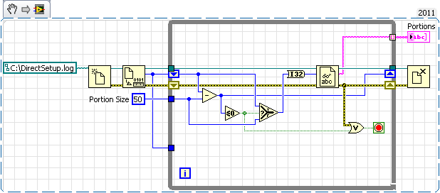

Najlepsze rozwiązanie to czytać po kawałku a nie cały plik na raz:

W Twoim przykladzie tne jeden plik na kolejne o ustalonej ilosci Bytow. U mnie pojawil sie problem, ze przy dzieleniu na kolejne pliki tekstowe polowa wiersza zapisywana jest do jednego pliku a polowa do drugiego.
Czy teraz jedyna mozliwoscia jest ustalenie ile Bytow ma jeden wiersz i na tej podstawie dzielenie jednego pliku na kolejne o ustalonej ilosci wierszy czy mozna to zrobic w inny sposob?

Możesz to zrobić, nawet prościej niż poprzedni przykład.
Musisz tylko w bloczku Read Text File zaznaczyć Read Lines.
Jedyny problem będzie przy ostatnim odczycie, ponieważ liczba linii nie będzie się zgadzać i zostanie zgłoszony błąd 4. Wystarczy go odpowiednio obsłużyć.
Wydaje mi się, że nie ma prostej możliwości obliczenia liczby linii w pliku bez wczytania go w całości. Możnaby w sumie skorzystać z poprzedniego przykładu i liczyć ile tam znaków nowej linii wystąpiło i dopiero potem znów odczytywać plik wg wyznaczonej liczby linii. Dużo więcej zabawy, nie wiem czy opłacalne. Lepiej obsłużyć błąd :)
