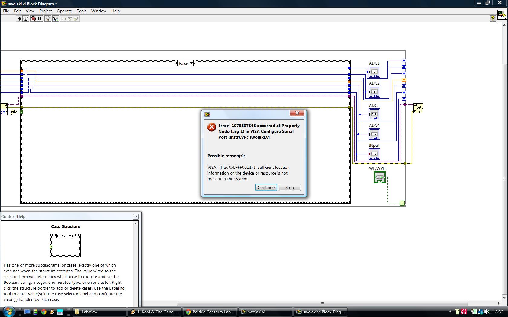

Jeszcze takie pytanie czy to normalne że po każdorazowym wyłączeniu pętli głównej przyciskiem "WL/WYL"obsługującej RS pojawia się błąd?

Normalne to to nie jest i podejrzewam, że jest irytujące;) Ten błąd występuje tylko w property node czy także w innych bloczkach wykorzystujących port? Nie blokuje coś dostępu do portów COM? Są normalnie widoczne w Measurement and Automation?

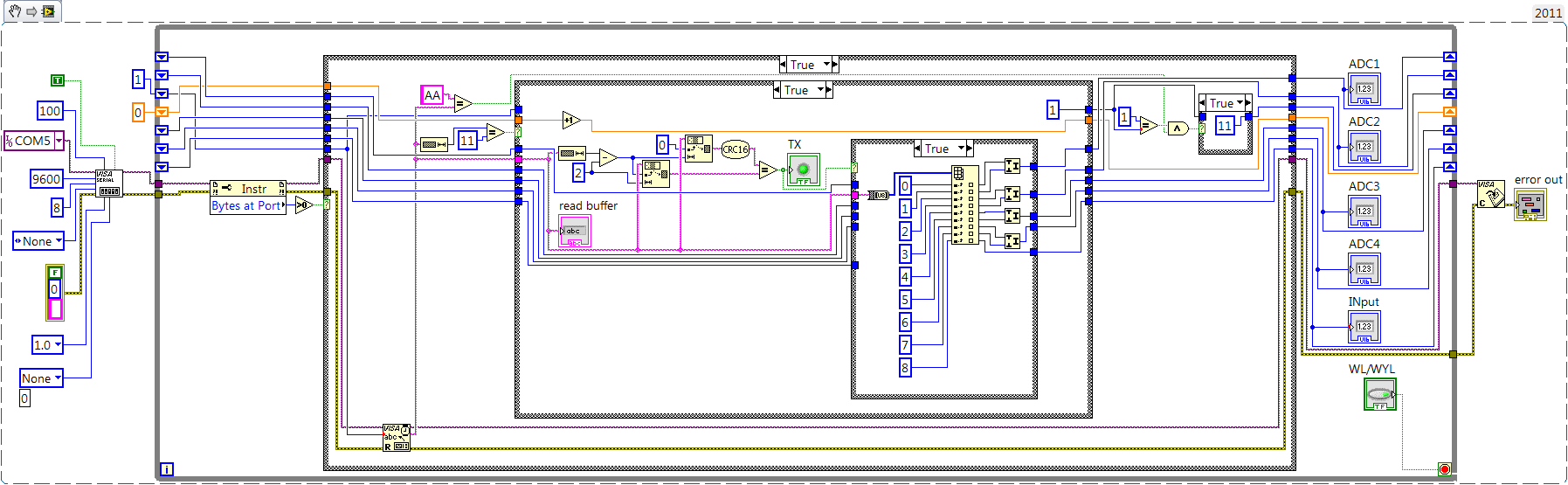

Może dołącze .png będzie mozna sprawdzic samemu.

Kod wygląda w porządku. Co mógłbyś spróbować zrobić to wykorzystać porady z tego tematu: http://forums.ni.com/t5/LabVIEW/VISA-He ... d-p/691561 . Mowa tam o tym, żeby w MAXie sprawdzić komunikację z wybranym portem i dodatkowo ustawić jakiś alias dla tego portu i zapisać konfigurację. Wtedy z listy wyboru urządzeń, będziesz mógł wybrać port po aliasie.
Dodatkowo możesz zastąpić stałą z numerem portu COM na kontrolkę, dzięki czemu z front panelu będziesz mógł wybierać numer portu (jeśli go nie ma, bo zmieniła się konfiguracja w komputerze, możesz wtedy przycisnąć na strzałeczkę na tej kontrolce i wybrać opcję refresh, aby odświeżyć listę urządzeń).
