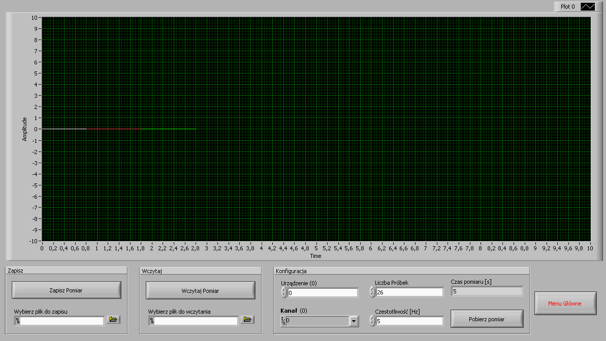

Polega na tym ze jak wczytuje dane z pliku to dodaje mi na koniec poprzedniego wczytania z zmienionym kolorem.

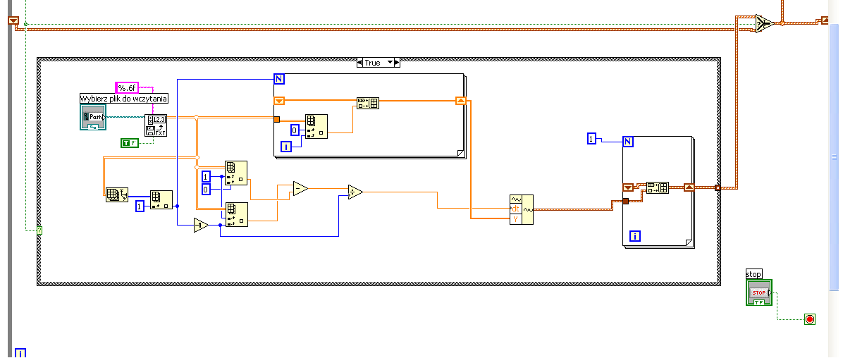

Sposób w jaki wczytuje dane zamieszczam poniżej. Na front panel jest zobrazowany blad (paczka danych wczytana 3 razy). Na rysunku ponizej pobieram 3 razy tą samą paczkę informacji (5 elementów o wartościach 0 oddalonych od siebie o 0,2 s.
Dane w pliku są zapisane w 2 kolumnach. W pierwszej mamy wartości, w drugiej czas.
Czy da się jakoś resetować Waveform Graph??

Zwróć uwagę, że masz nie zainicjowane rejestry przesuwne w każdej pętli FOR. Podczas działania programu po każdym odczycie danych z pliku, dane te zapisują się w tych rejestrach. Ponowne uruchomienie odczytu z pliku powoduje dopisanie nowych danych do istniejących wartości. Wystarczy, że zainicjujesz rejestry pustą tablicą i powinno działać.
