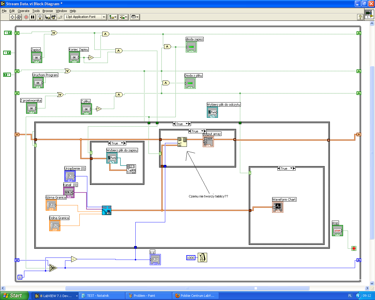

Wiem, że program poniżej nie jest przejrzysty ale zwrócić uwagę należy tylko na linie z bloczkiem "insert to array".
Bloczek niebieski daje mi pojedyncze próbki typu Waveform (sample (Waveform(DBL))). Z tych próbek chciałbym zrobić sobie tablicę którą w odpowiednim momencie bym zapisał do pliku. Niestety nie tworzy mi tablicy.

Problem rozwiązany, oczywiście zapomniałem zainicjalizować tablice.
