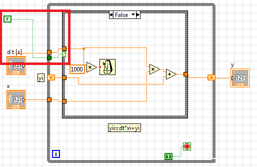

Małe porównanie - twój integrator z tego tematu i mój z poprzedniego tematu:
1) Włączyłem LV i załadowałem VI
2) Uruchomiłem VI (Run)
3) VI się wykonał, uruchomiłem go jeszcze raz (znów Run) -> zaczął liczyć od tego, gdzie wcześniej skończył.
Jeśli zamkniesz VI i załadujesz go jeszcze raz, znów będzie liczył od zera. Ale wolisz zapewne, żeby zawsze liczył od zera - i po to w moim integratorze jest First Call? To powinno załatwić sprawę.
W twoim przypadku przy pierwszym uruchomieniu VI zaczyna od zera, a przy kolejnym uruchomieniu zaczyna od tego, gdzie skończył poprzednio - dotyczy to sytuacji:

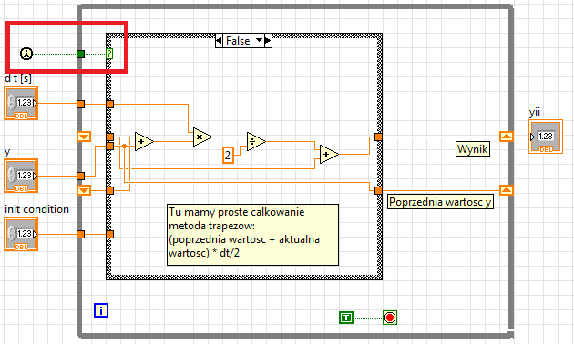

Zrozumiałem działanie Twojego integratora z poprzedniego tematu, oraz po co została zastosowana funkcja first call. Ja jej nie zastosowałem, ale miałem świadomość tego że mój integrator po kolejnym odpaleniu vi docałkowuje do ostatniej wartości zachowanej w shift register. Nie tutaj tkwi problem, raczej w sprzężeniu zwrotnym, po którego zastosowaniu dostaje jakiś kosmos nie wiedzieć dlaczego.
Po zastosowaniu Twojego rozwiązaniu z first call w integratorze pierwszy przebieg pętli jest 'pusty' tzn na wyjściu integratora podawana jest wartość 0. Dodałem więc jeszcze jedną iterację w pętli for i wynik jest identyczny jak wcześniej.
