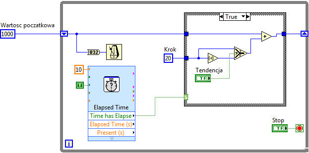

Czy jest możliwość podczas działania programu aby zmieniała się wartość podawanego sygnału np podaje określona częstotliwość wynoszącą 1 Hz i chciałbym żeby ona się zmieniała co 10 sek. tendencja zwyżkowa lub spadkowa np o 0,2 Hz.

Oczywiście. Tworzysz pętlę While, definiujesz początkowy czas iteracji na 1 sekunda. Następnie tworzysz logikę, które będzie na przykład zmieniała czas iteracji pętli. Pamiętaj, żeby się zabezpieczyć przez ujemnym czasem pętli (patrz załącznik).
