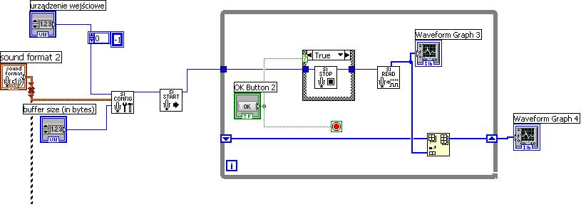

Korzystam z wersji 7.1.
Mam problem z zapisaniem danych pobranych z mikrofonu jako plik *.wave. Wiem, że są do tego odpowiednie "klocki" ale nie wiem jak odpowiednio ich użyć.
w załączniku zamieszczam screena z tego jak rozwiązałem samo nagrywanie, dodam że wykresy wyświetlają się w porządku i mogłem operować normalnie na danych pobranych z mikrofonu, tylko nie wiem jak je zapisać, żeby móc analizować później.
Ważne jest aby zapisać je jako plik *.wave a nie jako plik tekstowy.
Tym urwanym połączeniem proszę się nie przejmować bo to jest związane z wyświetlaniem informacji o trybie nagrywania (mono/stereo).
Re: Utworzenie pliku *.wave
http://zone.ni.com/reference/en-XX/help ... Wave_File/
Myślę, że jest tam dostatecznie wyjaśnione, jak z tego bloczka należy korzystać.
