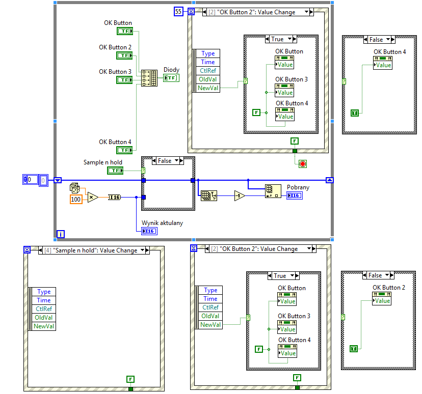

mam problem może i prosty, ale jakoś no szukalem rozwiazań i nie mogę tego znaleźć, a taka opcja jest odemnie wymagana. Mam w programie 3-4 przyciski chciałbym zrobić z nich przełącznik jak w starej aparaturze pomiarowej badź kaseciaku ;) znaczy sie po wciśnięciu jednego pozostałe odskakują jeżeli były wciśnięte, próbowałem zrobić to na event structure ale aby uzyskać to musiałem usunąć timeout wtedy niestety program czeka ciagle na wciśnięcie przycisku i wtedy dopiero wykonuje się pętla.
Kolejnym problemem jest to ,że chciałbym wiedzieć jak zrobić coś w stylu sample 'n' hold. Robiłem coś podobnego na shift register ale nie zawsze się to da zastosować. Potrzebowałbym taki mechanizm który po wciśnięciu przycisku podawałby pobrany wynik do momentu aż przycisk nie zostanie wciśnięty ponownie.

Pierwszy problem rozwiązany w załączniku.
Nie do końca rozumiem jak miałby ten sample'n'hold działać. Czy chodzi o to, żeby wcisnąć przycisk i dopóki jest wciśnięty zbierać wyniki do tablicy i wyświetlać ten najświeższy?

Widzę, że kolega Skoziate już wrzucił ... ale masz jeszcze jeden - z hold'em ... jeżeli tak miał działać.
Z boku i na dole masz rozwinięte zdjęcia case'ów jak mają wyglądać - oczywiście są tylko w pętli głównej programu.
Timeout eventa można wykorzystać jak widzisz do hold'a... choć może nie jest to eleganckie - wystarczy kliknąć prawym na Twój guzik i zmienić Mechanical Action na np. Switch When Pressed

Zerknąłem Sebastian na Twój kod ... ustawienie Timeout na 0 to chyba nie jest najlepszy pomysł - strasznie wentylator wyje

Zgadzam się, ale autor wątku też nie miał sterowania czasem pętli. Nie wiem jak będzie wglądała docelowa akwizycja sygnału - być może tylko programowo, jak się da.

Hej, dziękuję za rozwiązanie kwesti przycisków robiłem podobnie ale guziki przyciski w kodzie zostały poza event structure i niestety wyskakiwał błąd.
Button działa latach when pressed. Po wciśnięciu pobierana jest próbka i na wyjściu rejestru Sample N Hold ciągle widoczna jest wartość która była pobrana, po ponownym wciśnięciu stara dana znika a nowa dana jest widoczna na wyjściu. Można było by to zrobić po prostu na case structure ale wtedy button musialby by wciśnięty czyli za każdym razem trzeba by bylo klikać dwukrotnie z ON na OFF i z OFF na ON ;). Pytanie o ten sample n hold jest takim pytaniem ekstra myslalem ze moze istnieje taka gotowa struktura ;) Jeżeli nie no cóż zostanę z moim shift register ;)

Myślę że rysunek będzię najlepiej tłumaczył o co mi chodziskoziate pisze:Nie do końca rozumiem jak miałby ten sample'n'hold działać. Czy chodzi o to, żeby wcisnąć przycisk i dopóki jest wciśnięty zbierać wyniki do tablicy i wyświetlać ten najświeższy?

Zerknij na kod w załączniku

z treści i rysunku autora wątku wynika, że wartość próbki Sample N Hold nie musi być trzymana w tablicy, więc dotychczasowe rozwiązania wg mnie są trochę przekombinowane i czasochłonne.
Proponuję 2 inne rozwiązania oczywiście bez przechowywania starych próbek w tablicy (dla czytelności kodu nie dodałem opóźnień - Śmiga trzymaj wiatrak ;):
1 z wykorzystaniem rejestru,
2 bez rejestru - do pobranej próbki w innym miejscu programu można się dobrać poprzez property value.
Zbych

Dziękuje wszystkim za pomoc. Prostota rozwiązania zbychlew'a jest powalajaca właśnie o to chodziło. Zgadza się wartość nie musi być zapisywana. Pozdrawiam wszystkich i ślę pochwały ;)
