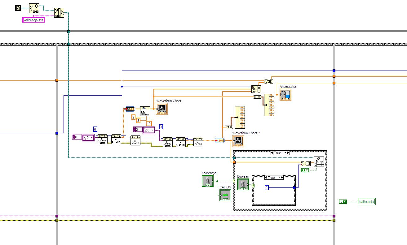

mam kartę Advantecha USB-4711A, przetwornik masy (30kg) i czujnik impulsów. Chcę zrobić małą hamownię. W chwili obecnej mam doprowadony sygnał z przetwornika w postaci naięcia. Potrzebuję teraz zrobić kalibrację odważnikiem i zapisać ją tak, żeby przy polejnym uruchomieniu VI nie trzeba znów kalibrować. Zapewne dla większości z Was to banał dlatego proszę o poradę jak to zrobić żeby było proste i skuteczne. Dla przykładu pokazuję moją VI której hamownia ma być częścią. Jeżeli zobaczycie coś co nie jest "zgodnie ze sztuką", proszę o krytykę i porady. pzd

Późno jest, a ja już po paru drinkach więc się będę streszczał: o zapisie kalibracji napiszę Ci jutro rano, jak będę w pracy a teraz tylko będę krytykował
1. Druty prowadzimy od lewej do prawej, a nie na odwrót (jak to ma miejsce w środkowej części Twego kodu). Jak się nie mieści to zrób tak, żeby się mieściło.
2. Jak już podpinasz drut błędu to go podepnij do wszystkich bloczków tak, żeby tworzyło to ciąg jakiś. Bo w tym momencie to tak nijak jest popodpinane.
Na więcej nie mam siły dzisiaj...

Witaj
Ja oprócz tego co już Pitol napisał podam jeszcze tyle czerwona kropka przy kontrolce oznacza, iż środowisko realizuje w tym miejscu dopasowanie danych (konwersję) przez co jest dodatkowa kopia danych tworzona w pamięci - masz kilka takich kropek, co niekorzystanie wpływa na wykorzystanie pamięci.
Co do jakości przewodów to nie będę się wypowiadał, bo ja bym się wstydził pokazać coś takiego - nie widać gdzie przewód ma początek i koniec, puszczasz przewody pod kontrolkami i funkcjami, itd. Sam sobie utrudniasz życie tworząc taki kod i potem jest on trudniejszy w debugowaniu.
Co do twojego pytania, to możesz to zrealizować w ten sposób, że w czasie kalibracji nieodczytywana jest wartość z czujnika i następnie jest ona zapisywana do pliku. Przy starcie aplikacji, wystarczy tylko odczytać wartość z pliku i już nie musisz ponownie robić kalibracji.
Zanim pokażesz znowu jakiś fragment kodu, to go posprzątaj, łatwiej nam będzie ci odpowiedzieć i tobie zrozumieć jak to działa.

To pokaż nam Twój zapis do pliku to Ci powiemy czy trzeba coś w nim poprawić

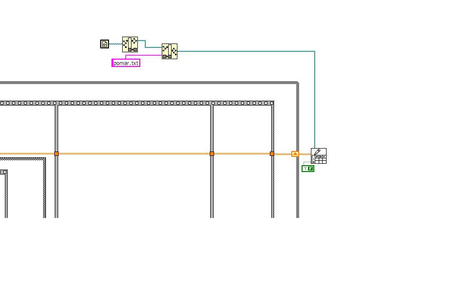

sorki, ale nie zwróciłem uwagi, że nie widać na screenie. już dołączam. W pierwszej opcji myślałem, żeby zrobić kalibrację na EVENT ale nie wiem czy to dobra droga.

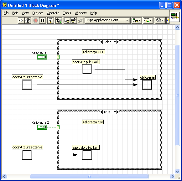

Nie wchodząc w szczegóły to możesz zrobić to tak:

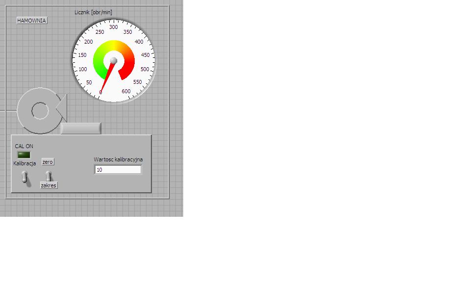

Oto moja kolejna odsłona VI. Obecnie mam zrobione tworzenie pliku z kalibracją i mam nadzieję, że troszkę lepiej poukładane. Ustawiam przełącznik na kalibrację zera, włączam kalibrację i robi mi sią pojedynczy wpis do pliku w postaci [napięcie_0, 0] i wyłącza się kalibracja. Następnie ustawiam przełącznik na pozycję zakres i wpisuję w Edita wartość jaką kładę na wagę (np 30kg). Ponownie łączam kalibrację i robi mi się drugi wiersz w pliku [napięcie_zakres, 30] i wyłącza się automatycznie kalibracja. Jeszcze nie wiem jak u mnie zrobić kalibrację na podstawie np 10 pomiarów ale czy to będzie konieczne to będzie zależało czy wskazanie będzie pływać.

kalibrację na podstawie np. 10 pomiarów łatwo możesz zrobić wstawiając odczyt z karty w pętlę a wyniki uśrednić i dopiero wtedy zapisać.

hmm... A może lepiej byłoby przemyśleć architekturę i stworzyć ją od nowa? Ciężko mi jest osądzić po kawałkach kodu, które wkleiłeś, ale może lepszym rozwiązaniem byłaby maszyna stanów. Mógłbyś wtedy spokojnie wykorzystać ten sam kawałek kodu do kalibracji jak i zwykłego pomiaru. Jeśli nie wiesz jak się do tego zabrać albo będziesz miał z tym problemy to napisz to Ci pomożemy ;)
