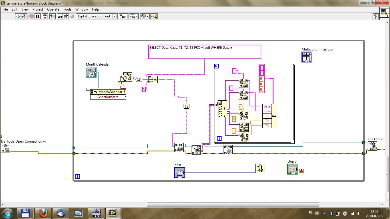

mam może dla niektórych śmieszny problem ale nie mogę sobie z nim dać rady. a mianowicie
chciałbym za pomocą polecenia sql wydobywać z bazy wszystkie wiersze z określoną przez użytkownika datą i chciał bym do tego użyć MonthCalendar z sekcji .NET, ale niestety nie wiem jak można przesłać z kalendarza samą datę bez dodatkowych wpisów np 2010-07-15 00:00:00.
I jeszcze jeden problem, jak można wyniki odczytane z bazy zapisać do Multicolumn Listbox.
Re: problem z obsługą bazy danych
1. Co do daty to widzę że używasz bloczka Format Date/Time String, który ma wejście time format string. W pomocy kontekstowej jest dokładnie opisane w jaki sposób skonfigurować to wejście aby otrzymać szukany format.
2. Dane do Multicolumn Listbox pakuje się przez Property Node::ItemNames. Jest to tablica 2D stringów.

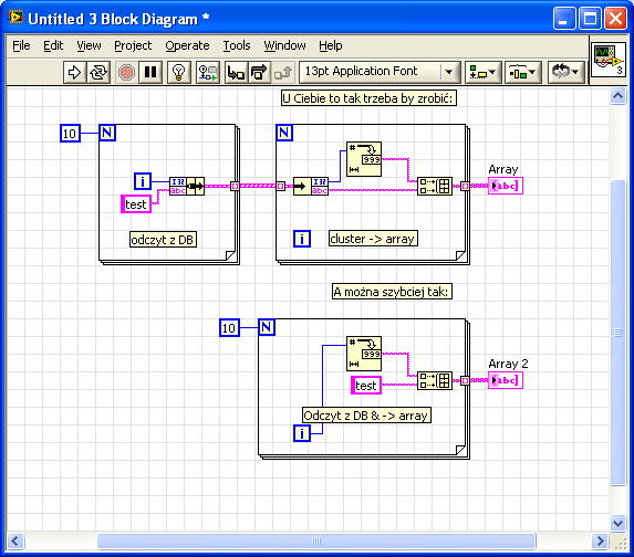

A musisz formować ten klaster? Bo rozumiem, że chcesz odczytane dane w pętli for wrzucić w Multicolumn. Zamiast tworzenia klastra możesz dane od razu zbijać w tablicę.
Nie znam sposobu na przerobienie Twojego klastra na 2D tablicę innego niż ten:
