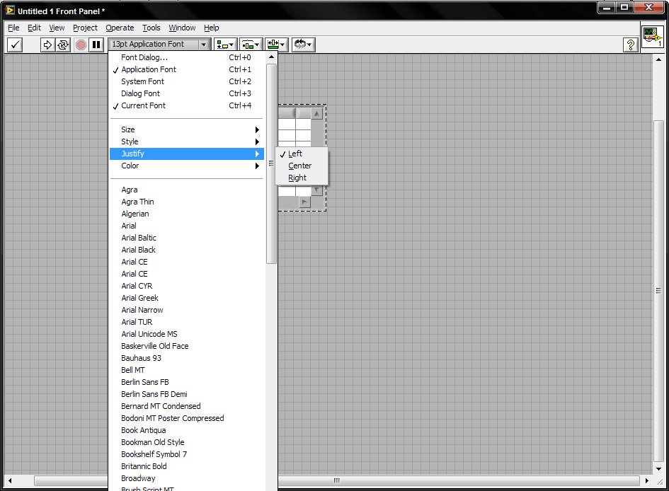

Nie mam pojęcia jak wykonać krok nr 2.:
Pitol pisze: 2. Zaznaczyć wyrównanie do środka dla całej kontrolki,
Jak to zrobić?
Posty: 986
interesujace zachowanie Multicolumn Listbox
hmm... najprościej to na panelu naciśnij Ctrl+A a potem z menu (tam na górze...) wybierz Justify -> Center ;)
