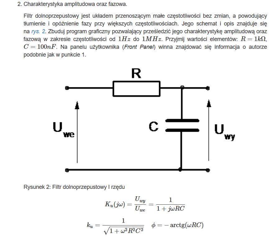

Cześć, jestem tu nowy. Jak zrobić do tego program w LabVIEW czy ktoś mógłby pomóc?

Nikt za ciebie tutaj nie odrobi pracy domowej. Najpierw zrób coś sam, a potem pokaż kod i coś podpowiemy.

Na początku spróbuj sam i jak będziesz miał problem to napisz pomożemy - od zera nikt za free nie zrobi.
Jak czekasz na gotowe że ktoś to zrobi to podaj swój budżet. Jak tak zapraszam na priv..
