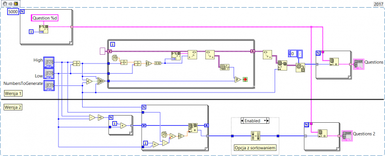

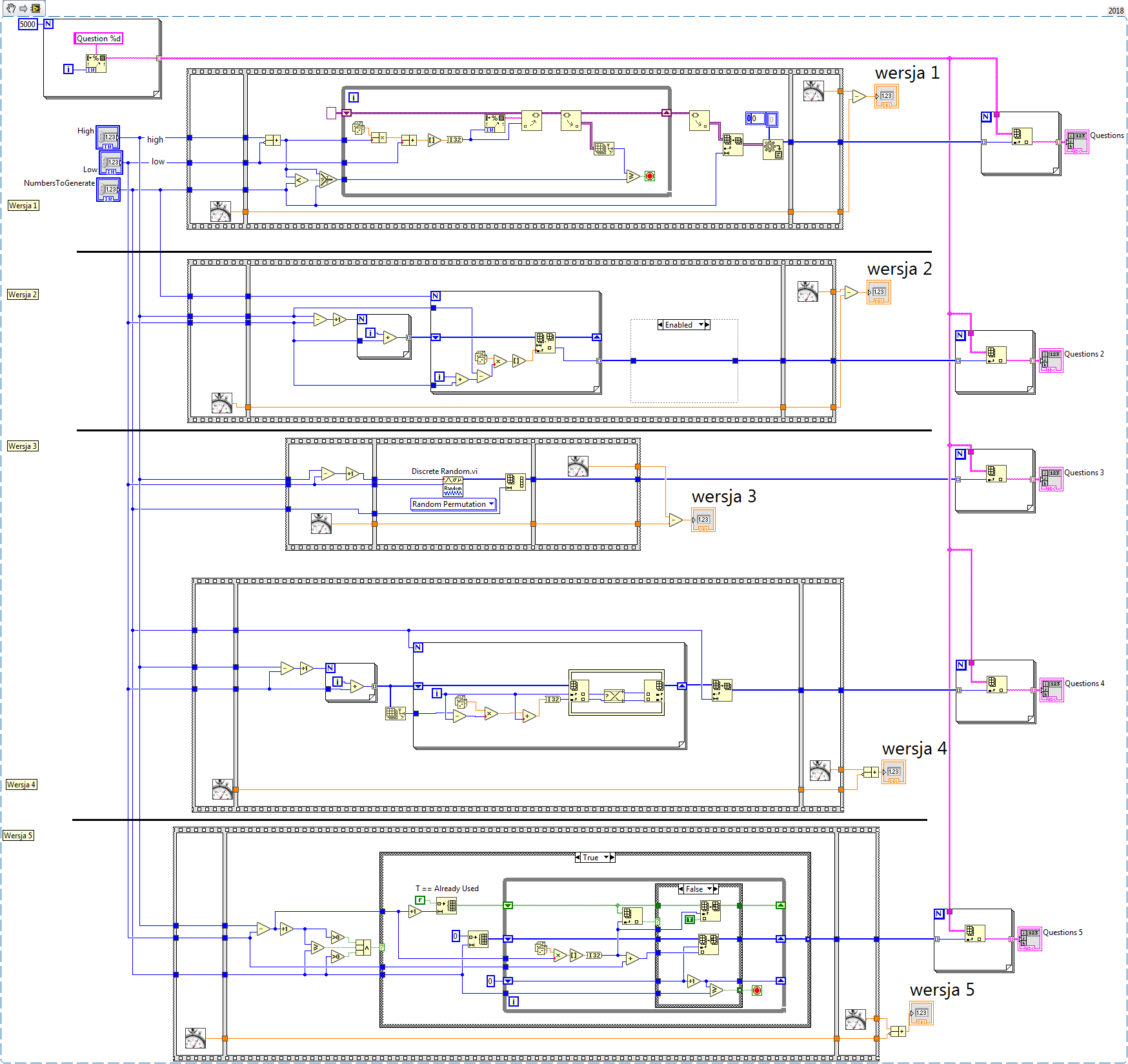

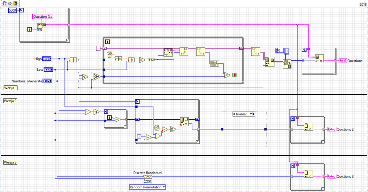

Przykład jak można skomplikować coś prostego. Kolega nie sprawdził chyba ile razy wykonuje się ta pętla dla małych wartości, np.:
NumbersToGenerate=5, Low=0, High=5 ... nawet 20 razy potrafi się przekręcić! Temat jest prostym losowaniem lotto (np.6z49) czyli kombinacje bez powtórzeń. Dodatkowo mamy w tym kodzie drobny problem, jakim jest losowanie pełnego zakresu, czyli np. NumbersToGenerate=7, Low=2, High=8 ... powinien losować 7 liczb, a losuje 6.
Proponuję Koledze pawhan11 zerknąć na poniższe porównanie dwóch wersji rozwiązań - czy wersja 2 (pod kreską
Re: losowanie pytań testowych
smiga, nadal za skomplikowanie...
(nie rozumiem jeszcze, jak z treści pierwotnego zadania wynikają w ogóle jakieś kontrolki "High" i "Low", ale nie będę wnikał

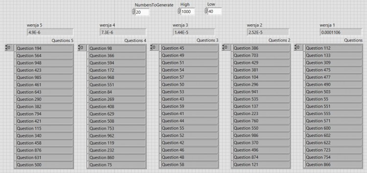

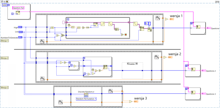

Pobawmy się dalej - czyli sprawdźmy "performance" każdej z wersji.
Wynika z testów, że wersja 2 jest najszybsza, dla losowania kilku zadań (w praktyce tak się to chyba najczęściej dzieje) z puli (mniejszej lub większej). Natomiast wersja 3 zaczyna wygrywać przy kilkudziesięciu zadaniach z puli (czas potrzebny na wywołanie zewnętrznej dll, która jest w środku tej funkcji, już zaczyna się opłacać). Wersja 2 i 3 dają w sumie całkiem podobne czasy ( na poziomie 10-5...10-6 s, oczywiście zależnie od komputera). Wersja 1 zazwyczaj jest kilka razy wolniejsza.
Wersaja 3 jest oczywiście najbardziej elegancka, ale metodycznie niczego nie uczy ... prócz umiejętności wykorzystywania gotowych funkcji z LabVIEW, co właściwie jest bardzo ważne, bo znacznie przyśpiesza proces tworzenia oprogramowania

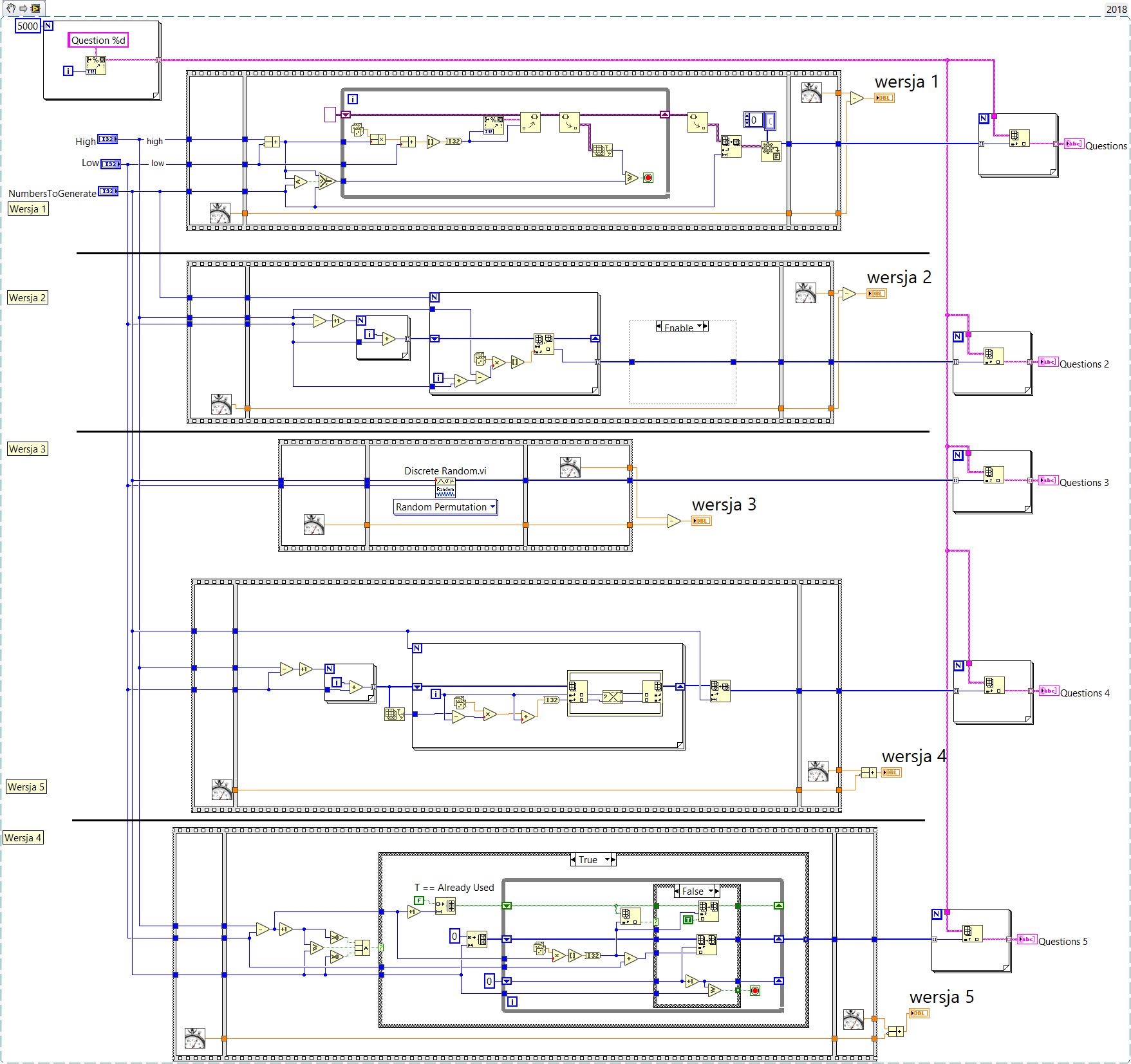

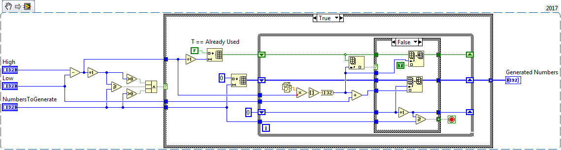

Jak już mowa o wydajności to chętnie się dołączę
Można jeszcze co nieco uzyskać unikając przede wszystkim dynamicznego alokowania tablic, używając prostych typów danych i ograniczając ilość zapisów do pamięci.
W ten sposób uzyskujemy całkiem sporą przewagę nad rozwiązaniem 2. Przy zakresie 0-100000 i losowaniu 100 liczb wersja 2 trwa 13.35ms a rozwiązanie poniżej 0.01ms, czyli jakieś 1300x szybciej
Warunki przed casem są zabezpieczeniem o które trzeba dbać przy algorytmach używających pętli while, by się nam nie zakręciła w nieskończoność. ;)

Dla usystematyzowania wspólnych osiągnięć:
- Posty: 823

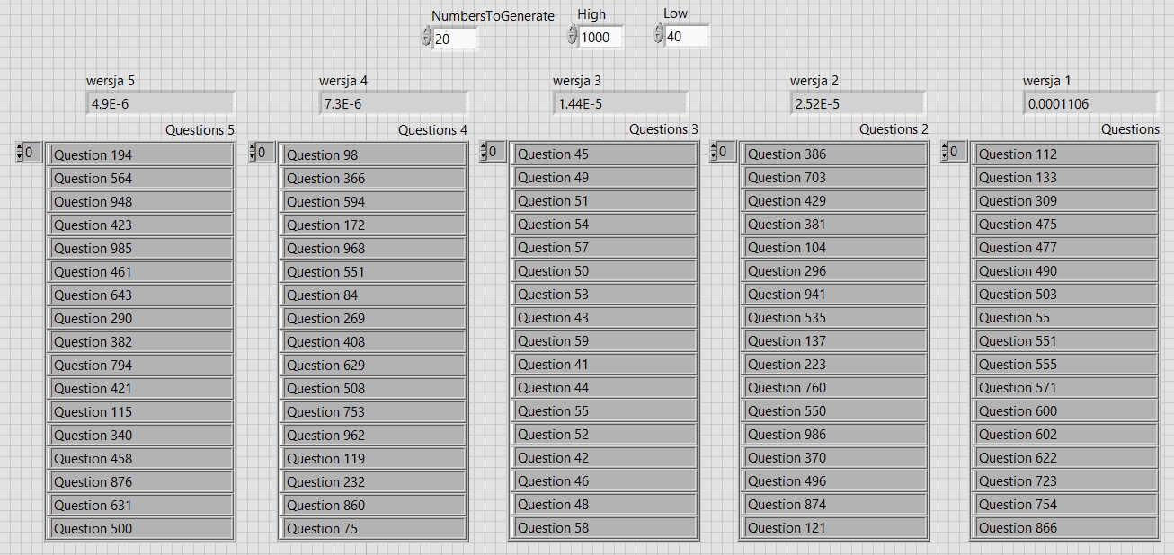

Wyniki poniżej:
- Posty: 823
Jak widać z wersją 3 jest coś nie tak ... czyli źle działa. Wersja 4 czasami losuje jedno 0.
Wersja 3 generuje tablicę przemieszanych liczb o zadanej wielkości w zakresie równym wielkości tej tablicy, dodatkowo dodaje do każdego elementu wartość 'start' (co widać jak się do niej zajrzy), czyli sprawdzi się jak chcemy po prostu przemieszać liczby.
Aby działała zgodnie z resztą algorytmów trzeba generować tablicę w całym zakresie Low-High, i wycinać z niej "NumbersToGenerate" na przykład tak:
