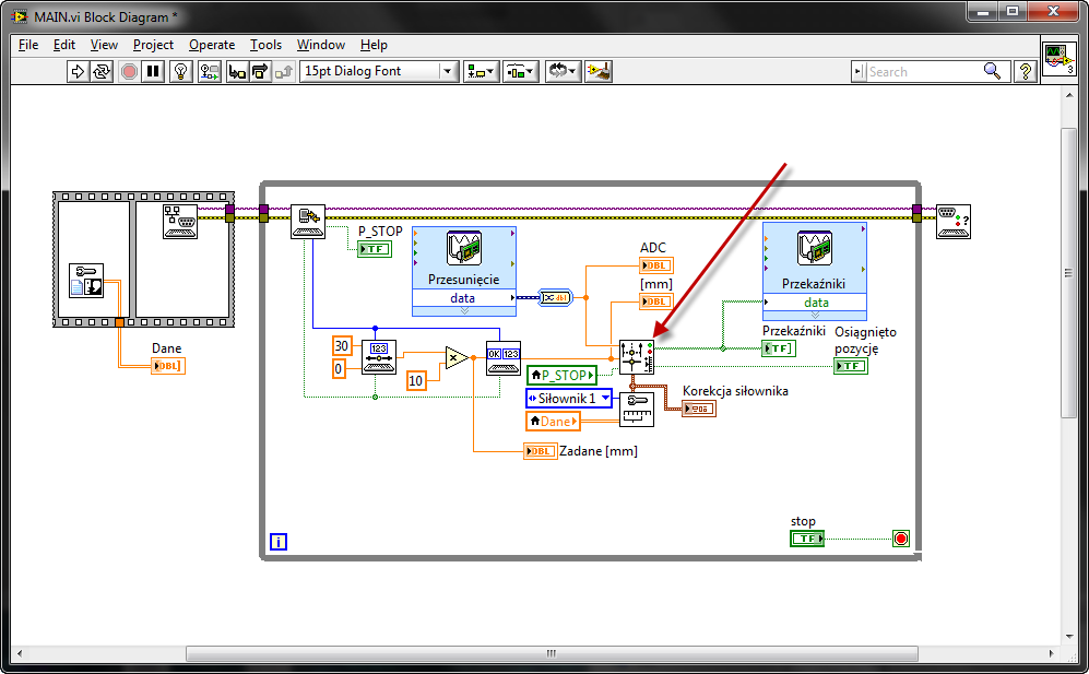

Postanowiłem podzielić tworzoną aplikację na subvi, szczególnie że pewnych bloków będę używał wielokrotnie do różnych innych zadań... I tutaj pojawił się problem. Otóż, gdy aplikacja jest poskładana tak:
Aplikacja
Aplikacja
sterowany siłownik nie jest w stanie złapać zadanej pozycji (za wszystkie obliczenia odpowiada bloczek oznaczony strzałką). Jeżeli wrzucam odczyt i zapis z karty pomiarowej do środka tego subvi, to program zaczyna jakoś działać, przy czym "jakoś" nie jest tutaj opcją. Zauważyłem, że LV po wywołaniu poszczególnych podprogramów zatrzymuje je, jak tylko ich działanie dobiegnie końca.
Wobec tego, jak można rozwiązać ten problem wyłączania się podprogramów? Czy jest to wina samego LV, czy może ja coś źle zrobiłem?

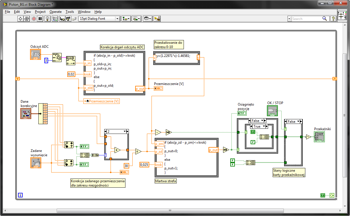

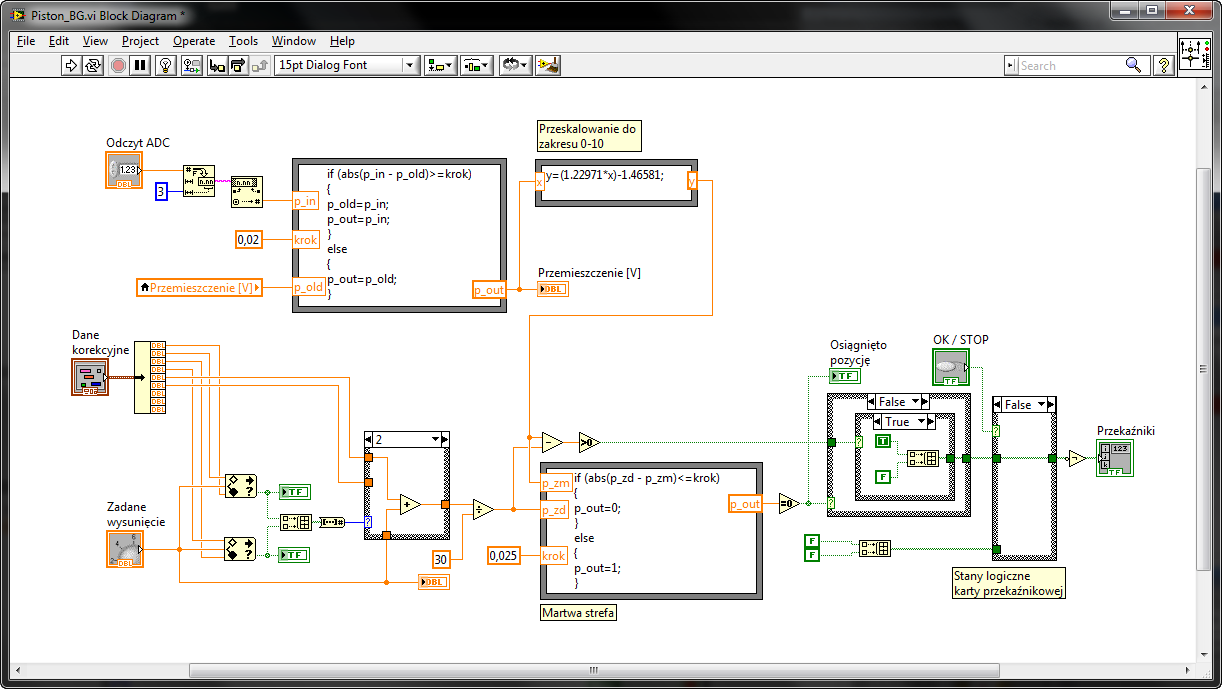

Wnętrze subvi sterującego siłownikiem wygląda następująco:
SubVI
SubVI
Oczywiście sam podprogram zamknięty w pętlę i uruchomiony działa bez zarzutu i steruje siłownikiem tak, jak ma sterować.

Proponuję zrobić dwie rzeczy:
- otoczyć subvi pętlą while a warunek wyjścia ustawić jako True (constant),
- wskaźnik przemieszczenie [V] połączyć z rejestrem przesuwnym (na prawej ścianie struktury)
a zmienną lokalną Przemieszczenie[V] także połączyć z tym rejestrem przesuwnym
ale z lewej strony, sam rejestr proszę pozostawić niezainicjowany.

Nie wiem, czy dobrze zrozumiałem. Chodziło o coś takiego?
SubVI
SubVI
Ale w takim układzie zmienna lokalna Przemieszczenie [V] traci sens, bo jej zadaniem było przepisanie wartości z p_out do p_old - równie dobrze spisuje się feedback node ;) ... W każdym razie to, co tu zrobiłem też nie działa - w zależności od konfiguracji warunku wyjścia z pętli - albo program dalej "świruje", albo zawiesza się całkowicie i nie reaguje na wprowadzanie danych z panelu operatorskiego...

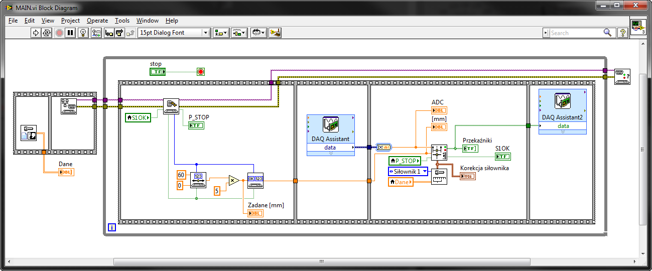

Chodziło o to, że odczyt z potencjometru (służącego jako encoder) był bardzo niestabilny, gdy siłownik wykonywał przemieszczenie. Sytuacja ta natomiast nie występowała, gdy SubVI puszczony był samodzielnie. W każdym razie to rozwiązało 90% problemu:
Aplikacja
Aplikacja
Natomiast dopisanie kilku linijek kodu w C do "złego suba z magiczną matematyką" rozwiązało mój problem całkowicie (przy okazji znacznie go upraszczając) ;)
