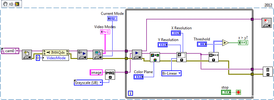

Na wstępie: na tym filmiku nie pokazano rozpoznawania obiektów, tylko konwersję obrazu na tablicę wartości boolowskich.
Narysowałem taki VI, który na zwykłej kamerce w laptopie działa chyba co najmniej równie dobrze. W czteroletnim laptopie. Opiera się na toolkicie NI Vision, z którego korzysta zresztą także autor filmiku (można poznać po charakterystycznej kontrolce-wyświetlaczu).
Co się dzieje, po kolei:
- przygotowanie do akwizycji obrazu (wybieram tryb nr 0, czyli najmniejsza dostępna rozdzielczość - u mnie 160x120 pikseli)
- w pętli pobieranie obrazu z kamerki
- wybranie jednej płaszczyzny koloru (z obrazu RGB z kamerki, ja wybieram Value, czyli V z modelu HSV)
- zmiana rozmiaru do zadanego z wybranym rodzajem interpolacji
- konwersja z typu IMAQ Image na tablicę UInt8
- przyrównanie tej tablicy do wartości progowej, powyżej której włączamy diody (a poniżej wyłączamy)

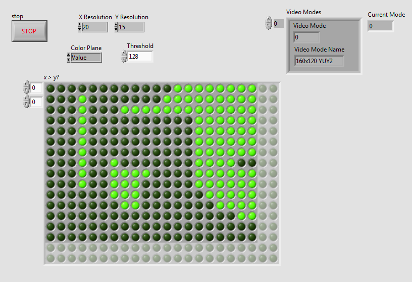

Na tak powstałym wyświetlaczu o rozdzielczości 0,0003 MPx pozwoliłem sobie uwiecznić moją skromną osobę. Grupka świecących diod w pobliżu środka to moja komórka, której użyłem w celach testowych.
pozdrawiam :)
