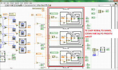

strukturę VI starałem się zrobić możliwie najprościej i minimalnie
No cóż, minimalnie to nie wyszło
Przynajmniej porządek jest w samych kabelkach i bloczkach, ale zdecydowanie musisz zacząć używać subVI, bo kopiowanie i wklejanie kodu kilkukrotne prowadzi tylko do rozrastania się kodu - i potężnej frustracji przy najmniejszej zmianie w algorytmie. Na przykład tutaj:
Co do samego problemu, to to nie jest kwestia baud rate. On tylko decyduje o tym, jak szybko przepchniesz dane przez sieć. Ty masz zapewne problem z tym, że jak już te dane przejdą przez sieć i zostaną odebrane przez system, to odczytujesz je z bufora systemowego za wolno, następuje jego przepełnienie i stąd błąd. Sprawdź przede wszystkim, jak często twoja aplikacja czyta z VISA nowe dane, czyli jaki jest okres tej pętli (wstaw tick count do niej i odejmuj sobie przez shift register poprzednią wartość od nowej, wyświetlaj wyniki na panelu). Jeśli się okaże, że jej częstotliwość jest mniejsza niż twoje 10 razy na sekundę, to wiadomo, w czym problem. Rozwiązaniem może być zastosowanie kontroli przepływu. Chociaż do końca nie wiem, jak będzie to działać przez przejściówkę, ale softwareowy flow control powinien działać, hardwareowy chyba odpada.

Tam więcej case'ów nadawałoby się na SubVI, pomyślę o tym rozwiązaniu. ;) Na pewno będzie to czytelniejsze, zajmie mniej miejsca i będzie bardziej poprawne... Co do kontroli przepływu, to centralka jest zrobiona jako urządzenie DTE, które udaje pełny handshaking (RTS zwarte do DCD i CTS, oraz DTR zwarte do DSR). Tak więc RTS/CTS oraz DSR/DTR można by spróbować jeszcze
