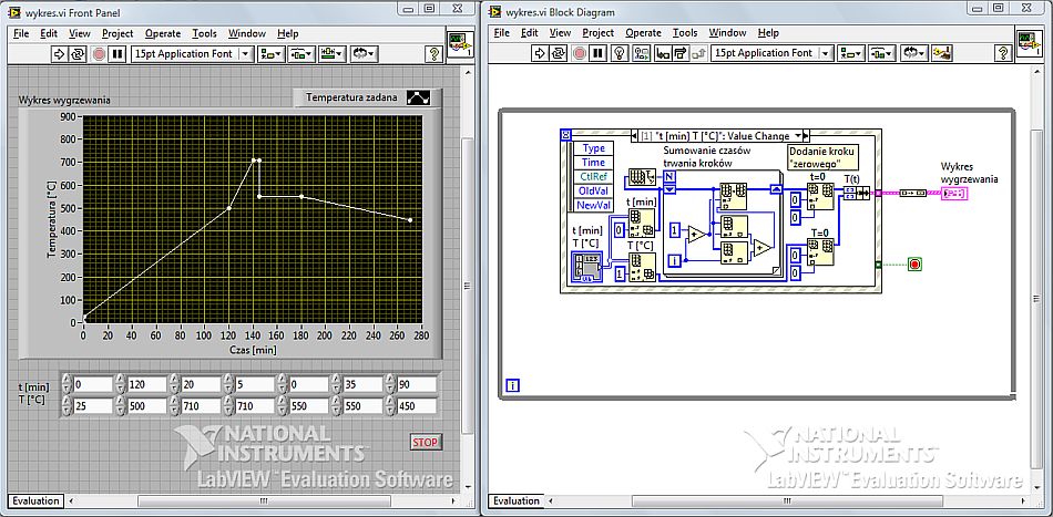

Generalnie VI działa tak jak chciałem, wpisuję dane do tablicy (na razie ręcznie) i na wykresie dostaję wykres. Ale jest kilka niuansów o które chcę zapytać:
1. Po starcie XY graph jest pusty. Dostaję wykres dopiero kiedy zmienię jakiś parametr. I jest to zrozumiałe, bo event [1] to "value change". Co zrobić, żeby po starcie program sam rysował wykres z parametrów zapisanych w tablicy? Chodzi mi o jednorazowe rysowanie na początku pracy, nie w timeoucie, żeby później to rysowanie nie zawracało głowy procesorowi.
2. Event [2] to tylko przycisk STOP który wychodzi z eventa i kończy while loop. Niestety, po zakończeniu pracy VI przyciskiem STOP, XY graph jest pusty. A ja chcę, żeby pozostał na nim ostatni wykres. Swoją drogą właśnie tak działa "abort execution", ale STOP będzie bardziej elegancki. Jak go zmusić, żeby pozostawiał na wyświetlaczu wykres?
3. Kiedy wyciągnę array przed strukturę event, wykres jest rysowany z opóźnieniem. Kiedy klikam zmieniając parametry, to wykres jest zawsze o jeden klik do tyłu. Analizowałem to z highlight execution i nie mogę zrozumieć dlaczego A jest to dla mnie istotne, bo w przyszłości dane do tablicy będę ściągał z bazy, czyli sprzed eventa.
4. Gdybym chciał wprowadzać dane nie bezpośrednio do tablicy, tylko łapać myszą węzły wykresu i przesuwać je po XY graph, to jakich tematów szukać w helpie?
Dziękuję za ewentualne sugestie i podpowiedzi,
PozdrA

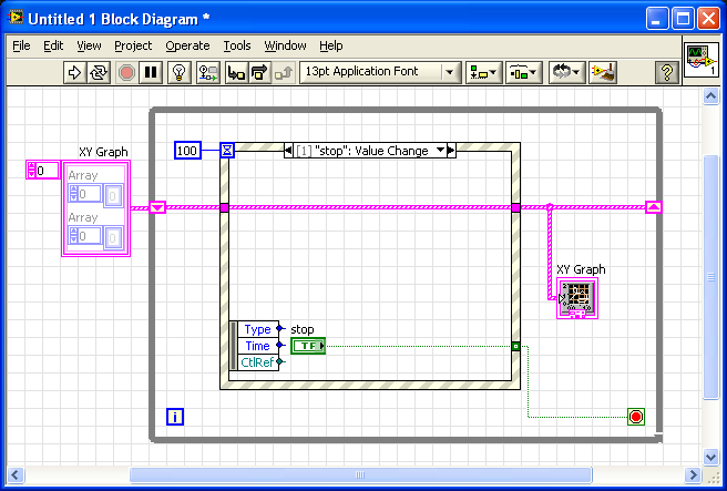

ad. 3. Używając "Probe Data" sprawdziłem, że przed wejściem do eventa mam nowe wartości w array, a po przejściu przez granicę struktury event array ma stare wartości sprzed kliknięcia. Poradziłem sobie wrzucając wartości tablicy do local variable. W ten sposób nie przekraczam drutem brzegu tej struktury, ale to chyba dziwaczne obejście problemu W każdym razie skuteczne.

Zerknij na załączony kod - powinien być odpowiedzią na większość zadanych pytań.
Oczywiście rozwiązać temat można pewnie na inne sposoby również - na szybko wrzucam to:

Wygląda na to, że wszystkie moje 3 zagadki rozwiązuje wyrzucenie XY Graph przed Event Structure i praca na Local Variable.
Nie wiem tylko czemu służy połączenie między Sequence, a While Loop. Bez tego drutu VI też działa. Można go wywalić bez poważniejszych konsekwencji?
Ale największe dzięki za to sterowanie myszą. Byłem przygotowany na duży poligon, a Ty dałeś mi to na tacy

Ja tam wolę unikać zmiennych lokalnych jak się da, bo to zawsze trochę utrudnia debugowanie. Co nie znaczy, że ich nie stosuję ani że zm. lok. są złe
Innym rozwiązaniem Twojego problemu może być rejest przesuwny: Ważne, aby w każdym evencie "przedrutować" wartość wykresu. Jedynym "problemikiem" w tym przypadku może być inicjalizacja wykresu. Można podpiąć zmienną lokalną do stałej przed pętlą albo skorzystać ze zdarzenia "Timeout" (ustawić np. 100ms).

Sequence Structure podłączona do pętli While daje nam gwarancję kolejności wykonania kodu. Właściwie sam drut podłączony do pętli While daje nam tą gwarancję - struktura sekwencyjna tylko "optycznie to porządkuje".Agrest pisze:Dzięki,
PozdrA
W tym przypadku można usunąć tą strukturę, a nawet ten drut wchodzący do While i powinno działać - teoretycznie zmienna lokalna stworzona z Indicator'a powinna "poczekać aż on powstanie" zanim "ona powstanie" ... ale pewny tego to ja nie jestem, a wtedy może być wypełniona "śmieciami"
Osobiście też wolę rejestry, ale z uwagi na powyższe ... i idąc "za ciosem" na łatwiznę, wrzuciłem zmienne lokalne wszędzieAgrest pisze:Jedynym "problemikiem" w tym przypadku może być inicjalizacja wykresu. Można podpiąć zmienną lokalną ...
