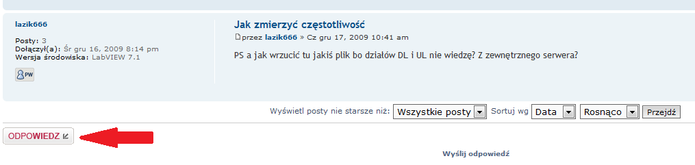

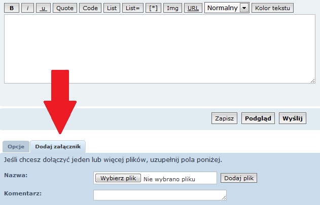

PS a jak wrzucić tu jakiś plik bo działów DL i UL nie wiedzę? Z zewnętrznego serwera?
