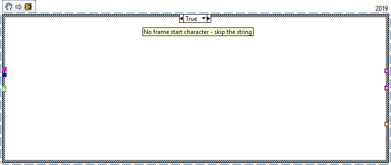

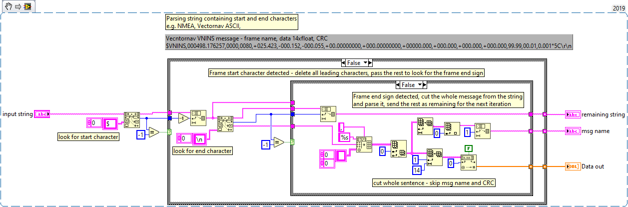

Cześć,
jakoś nie ma żadnych podpowiedzi. Zrobiłem wycinanie ramki danych inna metodą. Wrzucam - może komuś się przyda, a może ktoś pokaże mi jak to zrobić lepiej (zwłaszcza zależy mi na szybkości działania - ma to być wykorzystane w aplikacji RT) - zawsze warto się uczyć
- Załączniki
- vectornav_parse_v02.vi
- (19.2 KiB) Pobrany 136 razy

Hej,
Fajnie, że się sam za to wziąłeś
Może nie wyszło najlepiej ale ważne, że działa!
Do zabawy z wyrażeniami regularnymi polecam jakiś edytor/parser online, np. https://regex101.com.
Ja z niego korzystam często i gęsto. W LabVIEW testowanie czegoś jest utrudnione, lepiej to zrobić online.
Potem tylko wklejasz wyrażenie do LV i gotowe.
W Twoim przypadku można zrobić to zadanie łatwiej.
Zdecydowanie łatwiej
