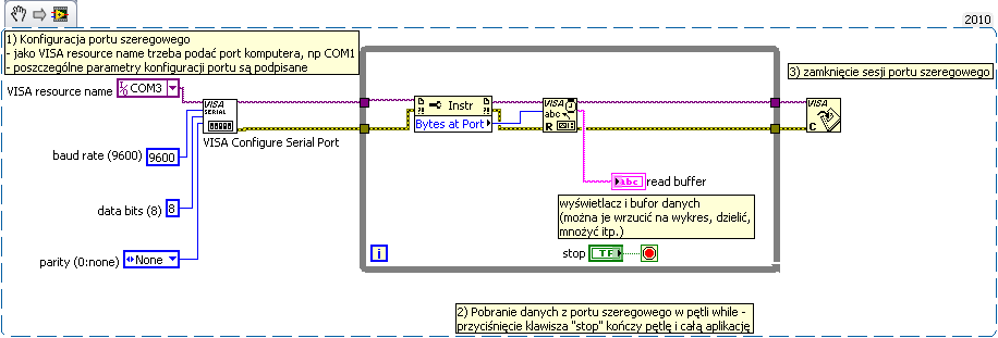

Na pierwszy rzut oka wygląda mi to na skompilowany program napisany w środowisku graficznym LabVIEW, czyli jesteś we właściwym miejscu
W LabVIEW istnieje możliwość stosunkowo prostego odbioru danych RS-232 i ich następnej wizualizacji - także da się tworzyć pliki wykonywalne *.exe
Ponieważ za obsługę portu szeregowego (i swoją drogą, także za wiele innych rzeczy) w LabVIEW odpowiada sterownik Virtual Instruments Sofware Architecture firm National Instruments (w skrócie - NI-VISA), taki też soft został zainstalowany na komputerze.
Jeśli program został skompilowany do postaci wykonywalnej, raczej nie ma wielu sensownych sposobów na jego dekompilację, jeśli nie zostały dołączone do niego źródła (plik o rozszerzeniu *.vi). Jednak dosyć prosto można taką aplikację napisać od zera - najprostszy kod pobierający dane z interfejsu RS-232 załączam (żeby nie przepisywać, obrazek można zapisać i przeciągnąć na diagram blokowy LabVIEW).
Oczywiście obok wizualizacji trzeba jeszcze skonfigurować sprzęt, czyli moduł pomiarowy - ale jak, to już zależy od konkretnego modułu. Niektóre (np. Advantech ADAM, Gantner Instruments Q.bloxx) od razu "w sobie" mogą przekonwertować napięcie na temperaturę - oczywiście programowe przetworzenie danych odebranych z RS-232 też nie stanowi problemu w LabVIEW.
Podsumowując ten przydługi wywód - nie da się zmienić skompilowanej aplikacji, można się zwrócić z prośbą o modyfikacje do tego, kto ją pisał. Można też napisać ją od nowa, co (przy zadanej funkcjonalności) wielkim problemem prawdopodobnie nie będzie. Zachęcam do ściągnięcia wersji demonstracyjnej i zapoznania się z jej funkcjonalnościami ;)
