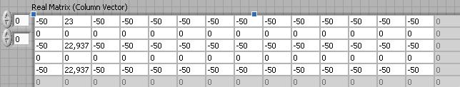

Witam, próbuje stworzyć vi w LabView8.6 które będzie pobierać dane z 14 czujników.
Niestety nie mogę poradzić sobie z kilkoma szczegółami.
1. Odebrane dane zapisuję do tabeli, ale co drugi odczyt jest najczęściej zbyt szybki i tabelkę wypełnia mi zerami. Jak ustawić tworzenie tabelki aby tego typu problem się nie pojawiał? Urządzenie wysyła dane co ~3s (możliwe że wydłużę ten czas).
Tak wygląda to teraz:

1. Użyj Bytes at Serial Port. Jeżeli zwróci Ci taką liczbę bajtów jaką oczekujesz to wtedy dopiero odczytujesz to co masz na porcie.
2. Możesz użyć klastra do którego dajesz timestamp i array. Tak zbudowany klaster służy Ci jako zmienna głównego araya.

Jak wyglądają indykatory Temp1-Temp14? Ponieważ dokonujesz pojedynczego odczytu danych i potem je tylko formatujesz stawiałbym prędzej na przypadkowe zwiększenie precyzji przy którymś z wielu kolejnych rzutowań.

Niestety nie za bardzo wiem jak użyć: Bytes at Serial Port... Chyba już wymiękam ;)
Proszę o podpowiedź jeśli można.
To samo tyczy sie: time stamp?
Co do urządzenia. Są to termometry na linii 1-wire z których atmega odbiera i wysyła dane. O to chodziło?
Ramka składa się:
start - wyniki - stop
001 - 14*temperatura 2*wentylatory - 002
W moim programie start został pominięty, ale teraz widzę ze muszę to gdzieś dołożyć. Jak zrobić aby po rozkazie 001 były sczytywane dane a po 002 następował koniec odbioru? Dodanie godziny i przejście do następnej linii - tego też nie udało mi się rozwiązać.

Zrobiłem taką najprostszą wersję z czekaniem na dane i array przechowującego czas i temperatury.
Co do sprawdzania, to jeżeli coś odbierzesz, to sprawdzasz, czy ma to początek 001 i koniec 002 przez choćby zwykłe Search 1D array. Jak je znajdziesz, to już wiesz gdzie co masz, a jeżeli ich nie będzie, to dane albo jeszcze nie doszły, albo coś jest nie tak.

Problem rozwiązany. Dziękuję za pomoc :)
