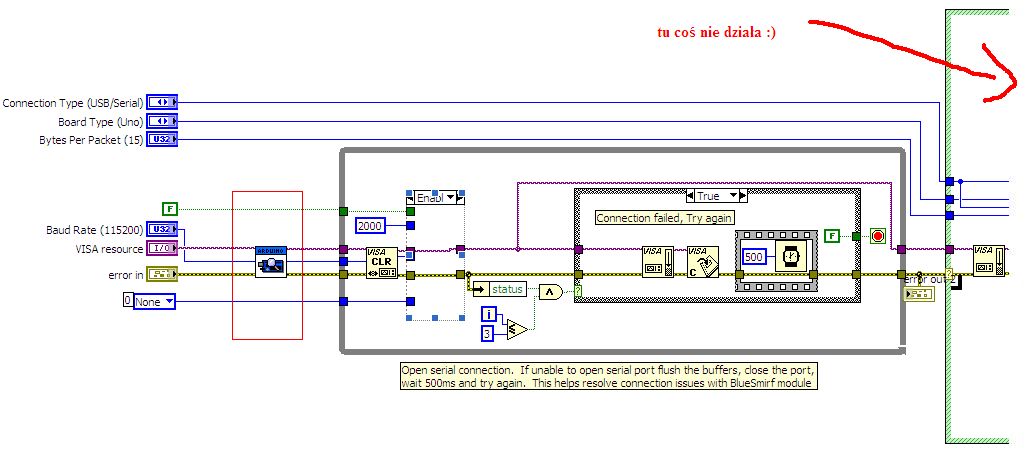

Funkcja detekcji - pierwsza w Init.vi nie wyrzuca błędu. Problem pojawia się dopiero w dlaszej części, w której są przesyłane dane do synchronizacji.
Gdzieś na forum NI znalazłem radę aby wyłączyć VISA Configure (jest na screenie) ale to i tak nic nie dało.

Układ uruchomiony po ponownym podejściu - to co pomogło to: ustawienie linii DTR oraz wyzerowanie RTS w LV a także zwiększanie czasu do rozpoczęcia wysyłania danych do Arduino.
