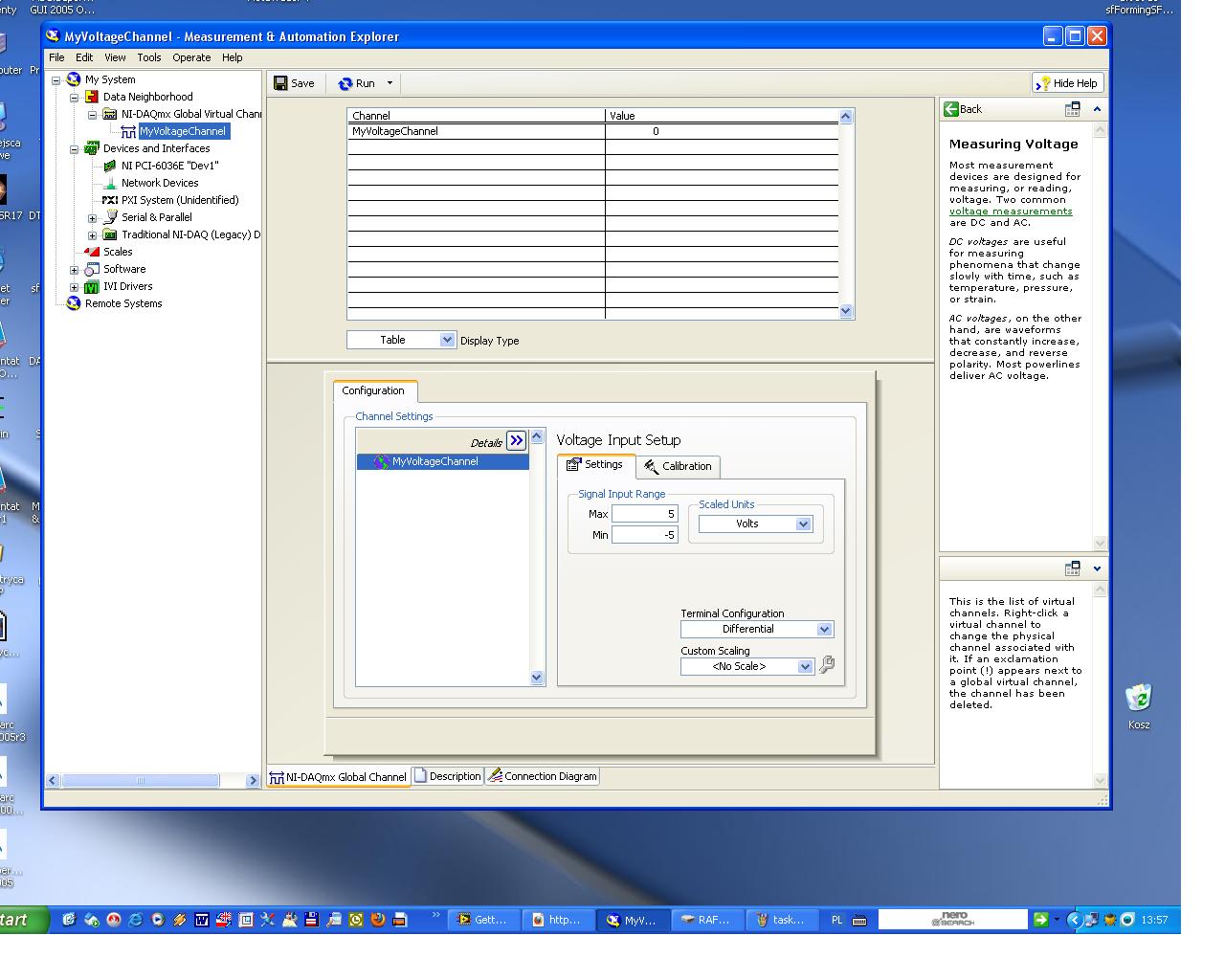

Mam pytanie dotyczące zbierania danych z czujników poprzez kartę DAQ.

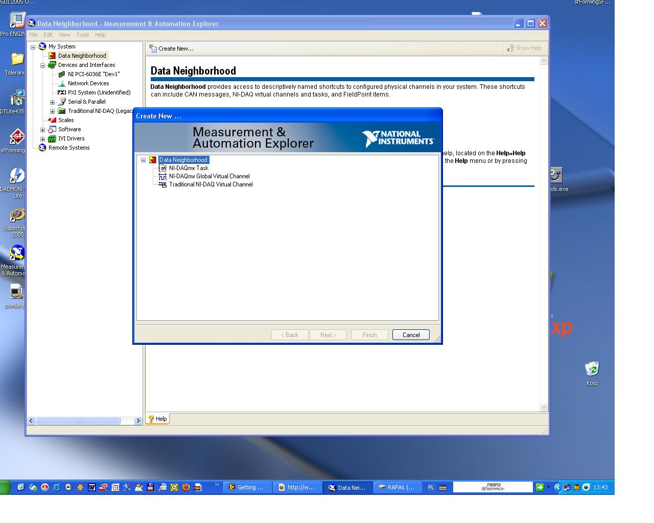

- Chodzi mi dokładnie o konfigurację karty pomiarowej, czyli o tworzenie nowych tasków i kanałów wirtualnych. Nie wiem czym sie różni tworzenie zadania od tworzenia wirtualnego kanału skoro ustawia się te same parametry.
- I czy trzeba tworzyć jednocześnie zadanie i wirtualny kanał pomiarowy.
- A także czym się różnią bloczki do zbierania danych "AI Sample channel.vi" i np. "DAQmx Read.vi". Czy można je stosować zamiennie(w sensie czy służą do tego samego celu).
Proszę o pomoc ponieważ nie chce uszkodzić karty!
Dzięki z góry za wszystkie odpowiedzi.

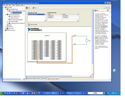

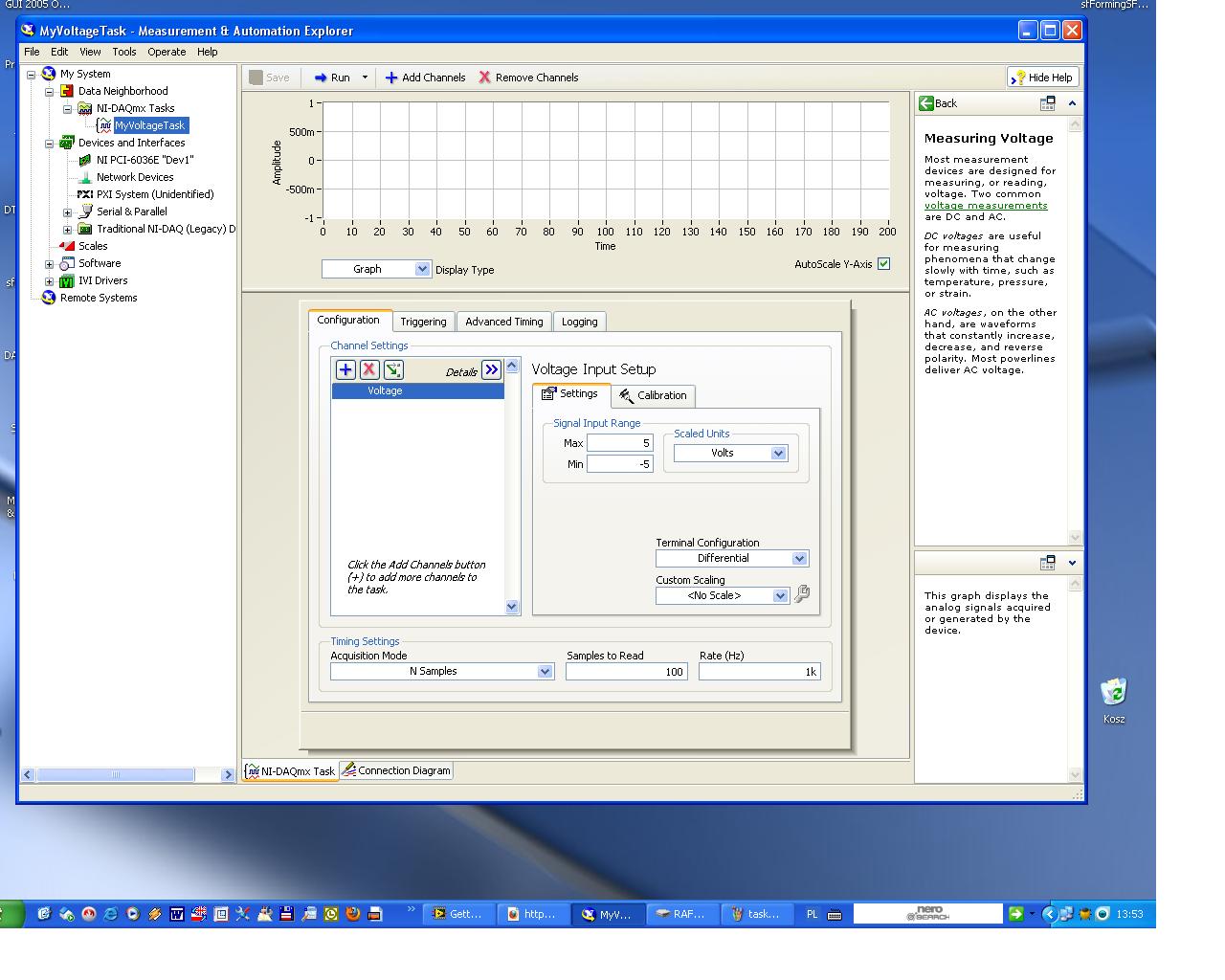

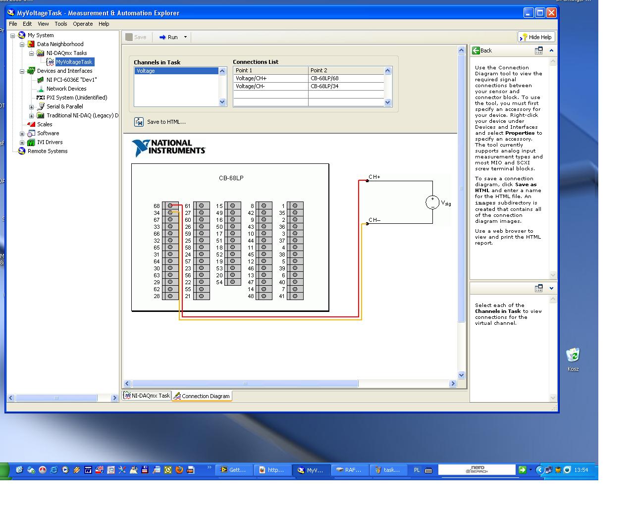

Dołączam też kilka screenów, żeby dokładniej naświetlić o co mi chodzi.

Kartę możesz uszkodzić raczej tylko przez podłączenie zbyt wysokiego napięcia\prądu - od strony programowej nie da się raczej nic zepsuć.
Odpowiadając na twoje pytania:
- zadanie (task) to kolekcja kanałów. Każdy kanał definiuje osobną linię we\wy na karcie, łącznie z parametrami takimi jak typ pomiaru (napięcie, temperatura, etc), skala, jednostka i inne. Natomiast zadanie zawiera kolekcję jednego lub kilku kanałów (można albo wstawić zdefiniowane wcześniej kanały wirtualne albo stworzyć je wewnątrz zadania). Dodatkowo zadanie definiuje parametry próbkowania (częstotliwość, liczba próbek). Tak więc możesz albo najpierw stworzyć poszczególne kanały a dopiero potem zadanie je wykorzystujące, albo od razu zadanie.
