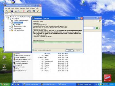

Mam problem z shared variable. Na komputerze miałem wersje LV 8.5 i wszystko działało, po zainstalowaniu LV 2010 przestały działać zmienne dzielone. Po wybraniu opcji deploy pojawia się błąd -2147220735
W komputrze są dwie karty sieciowe jedna do połączenia z modułem WAGO, druga do komunikacji z system wizualizacji (na tym adresie wcześniej działały zmienne). W opisie błędu adres ip to ten do komunikacji z modułem WAGO.
Po uruchomieniu modułu variable_eng nie mam dostępu do localhost.
Czy ktoś wie jak znowu uruchomić Shared Variable???

A próbowałeś zrobić to co mówi komunikat - czyli po prostu przeinstalować LV i sterowniki?
