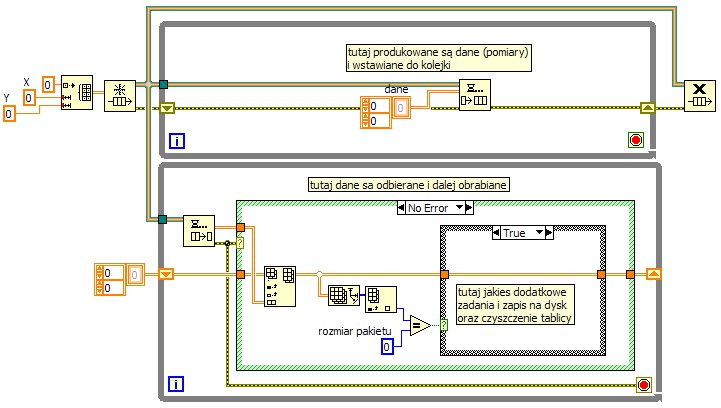

przekazywanie danych poprzez kolejkę to standardowa aplikacja frameworka: producent-konsument.
dane mierzone w pierwszej pętli są przekazywane do drugiej za pomocą kolejki.
tam są odbierane, wrzucane do tablicy i gdy jest odpowiednia ich ilość np. zapisywane na dysku.
jeśli chodzi o to, że druga pętla chodzi wolniej możesz w pierwszej pętli wykonać dodawanie kolejnych pomiarów do tablicy i gdy pakiet bedzie odpowiednio duży dopiero taką tabelę wrzucać do kolejki.
druga pętla odbierze taki pakiecik i zapisze np. od razu na dysk.
mam nadzieję, że jakoś pomogłem :)
pozdrawiam
producent_konsument.vi
(8.1 KiB) Pobrany 259 razy

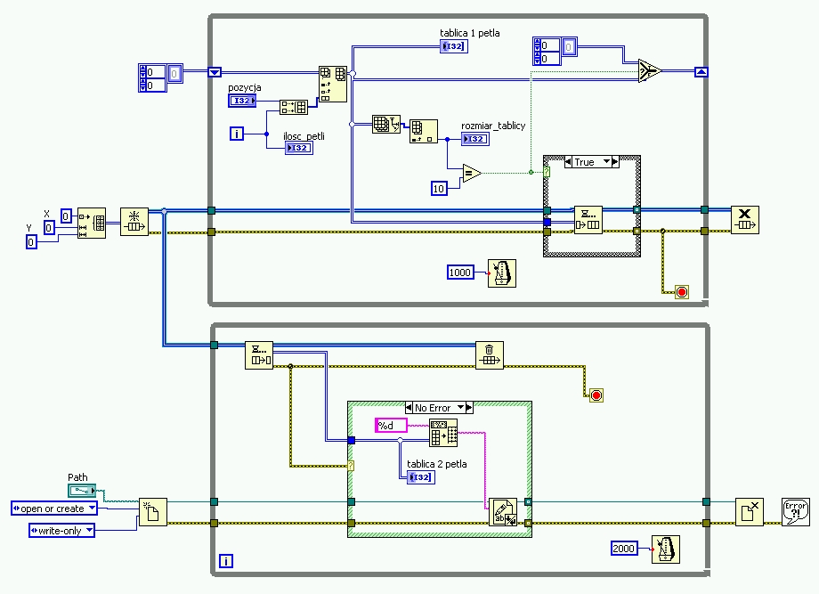

Ok zamieszczam swój kod. Udało mi się stworzyć tablicę, przesłać ją poprzez kolejkę do drugiej pętli oraz tam zapisać dane pomiarowe. Proszę o sprawdzenie diagramu blokowego czy wszystko jest ok.
kolejka_zapis_pliku.vi
(67.4 KiB) Pobrany 256 razy

Re: buforowanie danych pomiarowych
Post autor: ky3orr »
na mój gust jest to raczej poprawny kod.
można pokusić się o to by zakończeniem pierwszej pętli sterować jakimś przyciskiem, lub sygnałem innym niż błędu.
pozdrawiam
