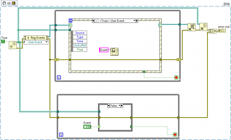

uzurpator12 pisze: 06 paź 2017 11:21 (...) jest zrobiona obsługa na eventach tak, aby ten jeden przycisk zawsze można było wcisnąć, (...) jednak jeżeli chcę to zrobić poprzez wpisanie wartości do property node, to to coś nie działa.
Zwróć uwagę, że jeśli akcja przycisku (Mechanical Action) jest typu Latch (przycisk samopowrotny, jak w kalkulatorze), to nie możesz użyć własności Value (Signaling) do programowego wygenerowania eventu.
Domyślnie przyciski są skonfigurowane właśnie w ten sposób (Latch when released).
Najprościej zmienić akcję przycisku na Switch when released i dodać resetowanie stanu przycisku w miejscu obsługi eventu. Po takiej zmianie możesz użyć własności Value (Signaling) do programowego wygenerowania eventu (patrz: załącznik).
Press Button Programatically.vi
LV 2015
(11.93 KiB) Pobrany 484 razy

Eleganckim rozwiązaniem jest zastosowanie "user events".
To co do tej pory wykonywałeś w strukturze odpowiadającej wciśniętemu przyciskowi przydzielasz nowy "user event"
Zdarzenie przycisku generuje "user event".
W dowolnym innym miejscu aplikacji generujesz "user event" - i wtedy wykonuje się ta sama część kodu co przy naciśnięciu przycisku.
Jedyny minus w tym konkretnym rozwiązaniu - to brak wizualnego naciśnięcia guzika, w sytuacji wygenerowania "user event". niemniej, jeśli jest to ci potrzebne do szczęścia - nie jest wielkim problemem dodać taką funkcjonalność.
LV 2012
(14.77 KiB) Pobrany 503 razy
