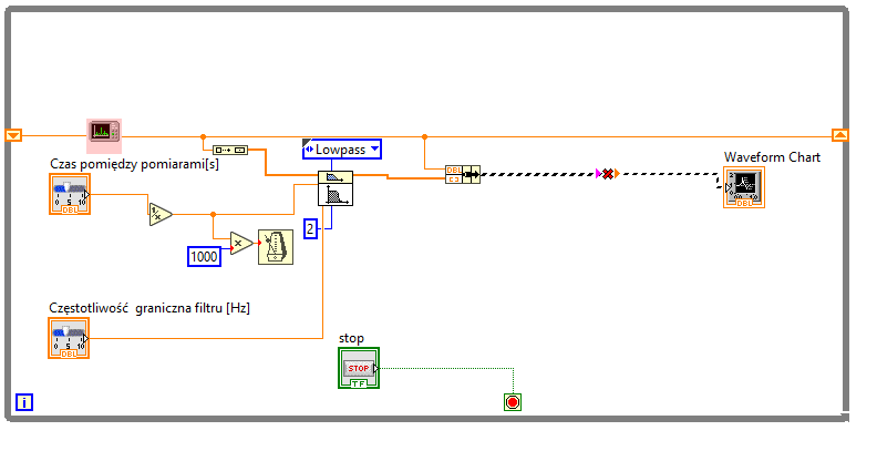

Witam mam taki problem.

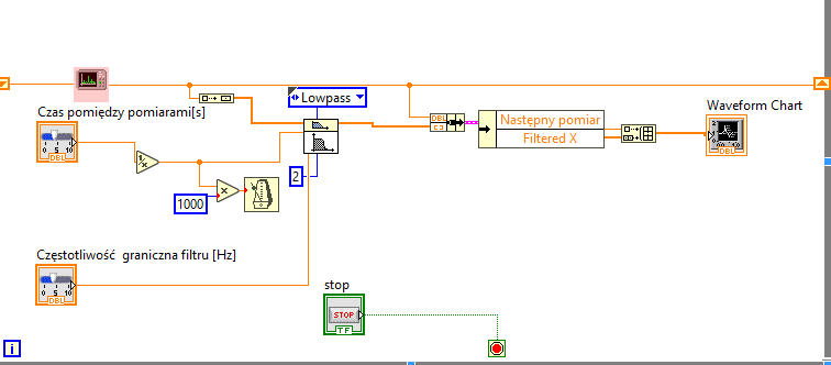

W jednym VI generuje losowe liczby z zakresu od- 0,5 do 0,5. W kolejnym VI chce przenieść ten szum oraz sygnał wyjściowy z filtru Butterwortha na wykres Waveform Chart. (dwa przebiegi na jednym wykresie) . Stosuje funkcje Bundle i dołączam do wykresu.Pojawia się błąd. Rozwiązuje ten błąd za pomocą tak jak w załączniku ad1 tylko w efekcie otrzymuje 1 przebieg. Chcę mieć na 1 wykresie sygnał wygenerowany za pomocą funkcji losowej oraz ten sam sygnał przepuszczony przez filtr Butterwortha. I nie wiem jak zrobic aby te dwa przebiegi pojawiły sie na 1 wykresie (waveform chart) Dodam że dopiero zaczynam się uczyć tego środowiska. Dzięki za pomoc.
Chce po prostu za pomocą funkcji bundle dwa przebiegi umieścić na 1 wykresie
w efekcie tej operacji otrzymuje 1 sygnał a chce mieć dwa

Post autor: Paco_MS » 11 sty 2017 21:11
Hej,
... filtrowanie jest OK.
Błąd chyba polega na tym, że górna linia podłączona do bundle to skalar, a musi być wprowadzona taka sama liczba danych jak w linii dolnej.
Moim zdaniem wystarczy górną linię przepuścić także przez Build Array.
