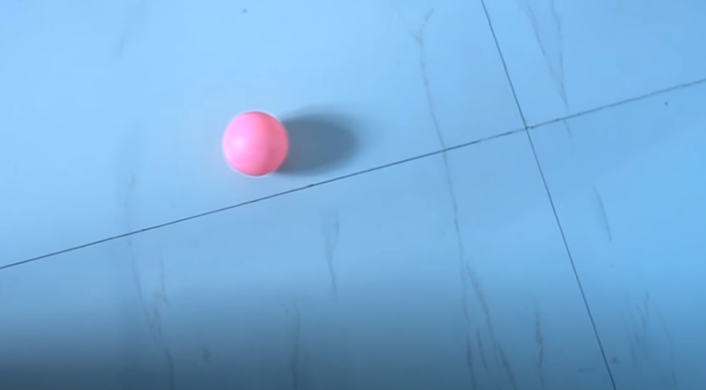

Nie utrudniałbym sobie aż tak czegoś co można ogarnąć w prosty sposób ;)
Na moim kompie teoretycznie wyciąga blisko 100fpsów
obrazek wycięty z filmiku: https://www.youtube.com/watch?v=Wad2j8kBPHU
I jeszcze link do githuba (podobny projekt tylko nie w LV): https://github.com/karfly/balanceball
