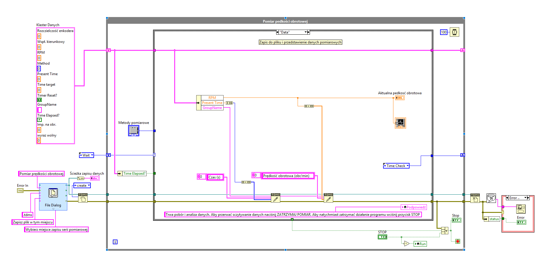

Witam wszystkich. Mam problem, a mianowicie niewiedze, jak dokonuje się zapisu na sterowniku MyRIO. Szukałem w internecie, bez skutku, a na forum podobny temat został zakończony w 2014 bez podania rozwiązania. MyRIO wyrzuca mi błąd przy File Dialog, a nawet po jego usunięciu wyskakuje natychmiastowy error z utworzeniem pliku TDMS. Jest ktoś w stanie mi pomóc jak zrealizować zapis, lub chociaż naprowadzić?

Zerknij na to - powinno być rozwiązaniem:
https://knowledge.ni.com/KnowledgeArtic ... AG&l=pl-PL
dodatkowo:
https://knowledge.ni.com/KnowledgeArtic ... AS&l=pl-PL
dodatkowo:
