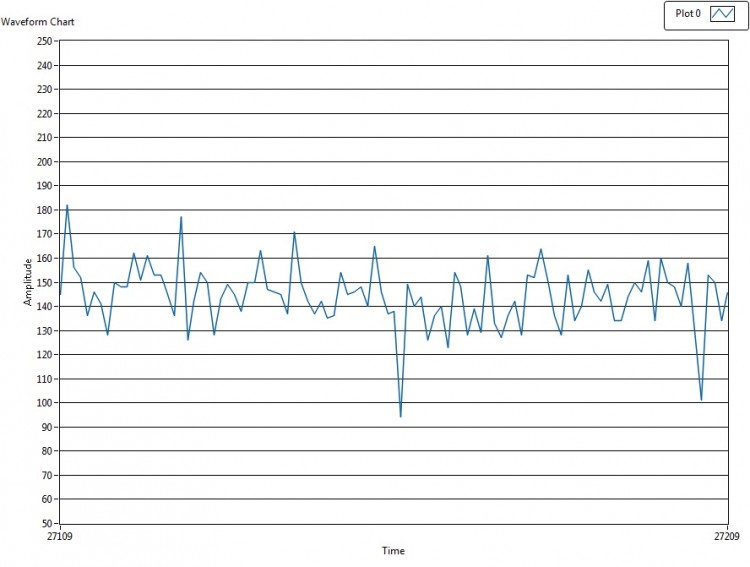

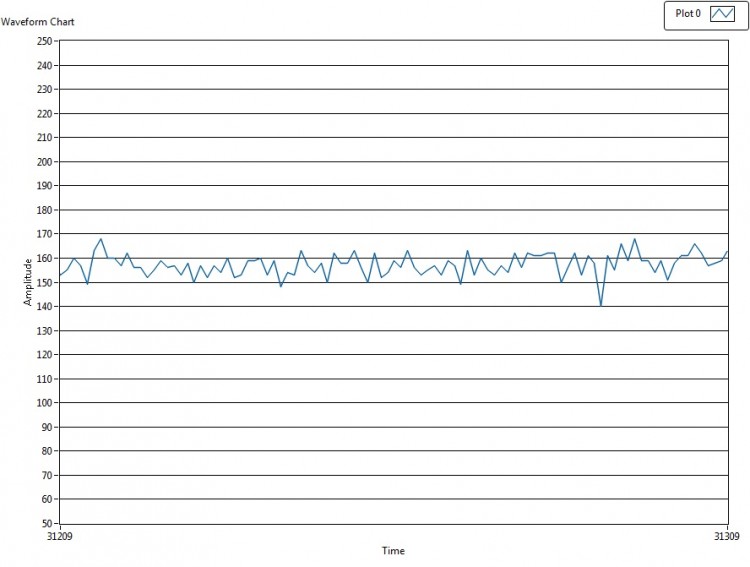

Ze wzmacniacza WZ1 z wyjścia 0-10 V idzie żyła do pinu 1, z GND do pinu 6. I analogicznie następne, WZ2 - pin 2 i 7 itd.
Kiedy odłączy się bezpiecznik B7 czyli zasilanie od napędów AKD zakłócenia spadają. Zobacz załączniki jaka różnica. AKD nie są bezpośrednio umieszczone w szafie obok siebie.

Myślę, że akurat tutaj AKD z włączonym motorem może wzmacniać efekt zakłóceń, natomiast źródłem samych zakłóceń jest zasilanie albo pętla masy. Jeśli dysponujesz oscyloskopem to obejrzałbym sygnał bezpośrednio z czujnika, sygnał za mostkiem i bezpośrednio na wejściu na UMI. To wszystko w różnych warunkach: włączone/wyłączone AKD, komputer z PCI-7354, UMI, lub nawet z odłączonymi tymi komponentami.
Zobacz czy w ten sposób uda Ci się zmniejszyć, wyeliminować lub znaleźć źródło tych oscylacji. Skądś muszą propagować.
