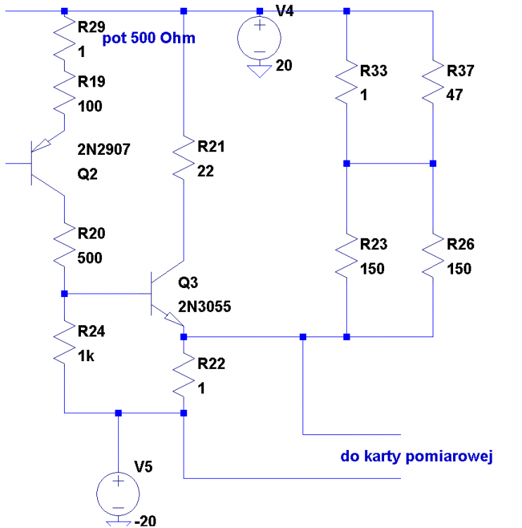

Cześć
Mam pytanie bo chciałem zmierzyć napięcie różnicowe na oporniku. Na wejście karty można maksymalnie podać +-10V. Opornik jest podpięty jednym końcem do -20V i mierzony jest na nim spadek. Czyli na wejście różnicowe podawane jest napięcie -20V i np. -19,5V. Czy można takie napięcia podać na wejścia. Czy po prostu na wejście podana jest różnica czyli 0,5V. Trochę głupie pytanie :).

Dodaje fragment schematu układu

Jakiej karty używasz?

Post autor: mwojcie3 » 08 cze 2016 08:04
PCIe 6361

Post autor: micard » 08 cze 2016 10:38
Bez problemu możesz go w ten sposób bezpośrednio do karty podłączyć. Niemniej warto zwrócić uwagę, na to, żeby napięcie nigdy nie przekroczyło 10V. Z tego co widzę całkowite napięcie w układzie masz 40V.

Post autor: mwojcie3 » 08 cze 2016 11:52
Symulując układ spadek napięcia na oporniku nie przekracza 2V i raczej nie dojdzie do sytuacji aby na oporniku odłożyło się 40V. Tranzystor 2N3055 sterowany jest napięciem zmiennym.

Post autor: micard » 12 cze 2016 14:50
W takim razie nie powinno nic zaszkodzić założenie 10V zenerka, a jest niezerowa szansa, że ochroni kartę w razie "W".
