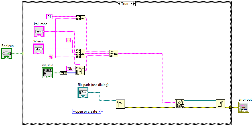

nie wiem dlaczego nie działa mi zapis do pliku, oraz nie mam pomysłu jak zaimplementować zmianę trybu wyświetlania. Jeśli wyrzucę te dwie rzeczy to program działa.
- Projekt LabVIEW.zip
- (86.62 KiB) Pobrany 396 razy

W zapisz do ppm.vi znajduje się pętla while, w którą gdy program wejdzie, to już nigdy nie wyjdzie. Zamiast pętli stosuj strukturę case. Załączam poprawkę.

chyba mnie przerósł pomysł, nie działa funkcja zapisująca tablicę do tekstu. Domyślnie chciałbym aby plik byl zapisany w formacie ppm.

Co to znaczy, że nie działa? Wyrzuca błąd, nic się nie dzieje, czy zapisuje, ale nieprawidłowe dane?
