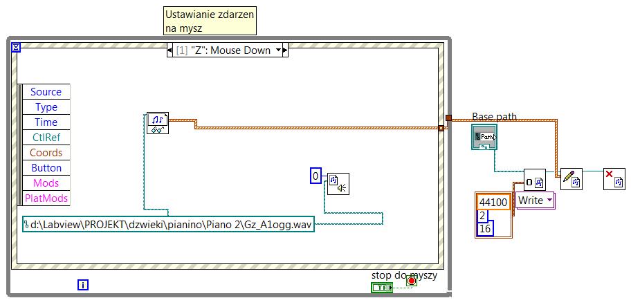

Wrzuć wszystko co masz po prawej stronie pętli (cały zapis) do środka, do jednego Event'a z jednym konkretnym przyciskiem i sprawdź czy po kliknięciu na ten przycisk zapisze dźwięk.
Jeżeli zapisze to rozwiązanie jest proste - tunel wychodzący z pętli przekazuje ostatnią daną, a to widocznie nie jest dźwięk tylko pusty Waweform bo widzę, że tunel wychodzący z Event'a jest ustawiony jako Use Defalt if Unwired. W pętli While musisz wstawić rejestr i pamiętać muzykę graną przez każdy klawisz, a nawet więcej, musisz dodawać kolejne fragmenty z kolejnych iteracji i przetrzymywać w rejestrze... dokładnie tak jak ja to zrobiłem w przykładzie.
Jeżeli nie zadziała to prześlij swój kod (może być bez plików .wav)

NIestety nie mam za dużo czasu w tym tygodniu ... wyjazdy ... ale załączam szybkie poprawki - działa zapis do pliku przy naciśnięciu P.
Resztę zrób analogicznie wyrzucając zapis poza Case'a i dokładając wszystkie dźwięki oraz trzymając w rejestrze (jak pisałem wcześniej i pokazałem w przykładzie)
Wywaliłem też niepotrzebne pętle.

Dzięki za pomoc. Kilka pętli było potrzebnych, aby np. niezależnie był podkład dźwiękowy i granie na klawiaturze
Nagrywanie działa - potrzebna była konwersja plików dźwiękowych z wav ogg na wav pcm, ALE nagrywa po kolei każdy plik dźwiękowy, czyli 2 sek utwór.
Stworzyłam timer, który liczy czas wciśnięcia guzika. Chcę tą wartość przekazać z pętli while mapującej klawiaturę, do pętli ustawiającej zdarzenia na klawisze, aby odtworzyć utwór przez czas, który pobiorę z timera.
Jak tą wartość przekazać i w jaki sposób zmusić plik wav do grania przez ten wyznaczony czas?

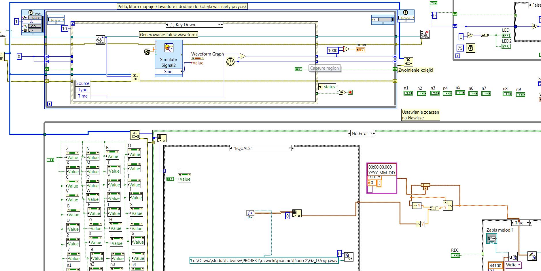

Na podstawie tego programu nie potrafię rozwiązać problemu z nagrywaniem w swoim, używam plików wav i klawiatury do grania. Może jakaś bardziej szczegółowa podpowiedź?
Załączam plik jak to wszystko wygląda. W pętli u góry mierzę czas wciśnięcia klawisza na klawiaturze. Chcę ten czas przekazać do miejsca w którym odtwarzam plik wav.

Niestety mało mam ostatnio czasu na pisanie na forum ... ale tak na szybko, jeżeli chcesz przekazać kolejką także czas wciśnięcia klawisza, to stwórz sobie kolejkę, której typem danych będzie klaster składający się z numeru klawisza (jak aktualnie) + czas jego wciśnięcia.
Powiem szczerze, nie wiem czy nie łatwiej byłoby wyrzucić z pierwszej pętli strukturę Event i zrobić tak jak w ostatnim przesłanym przykładzie bez Event'a - poeksperymentuj.
