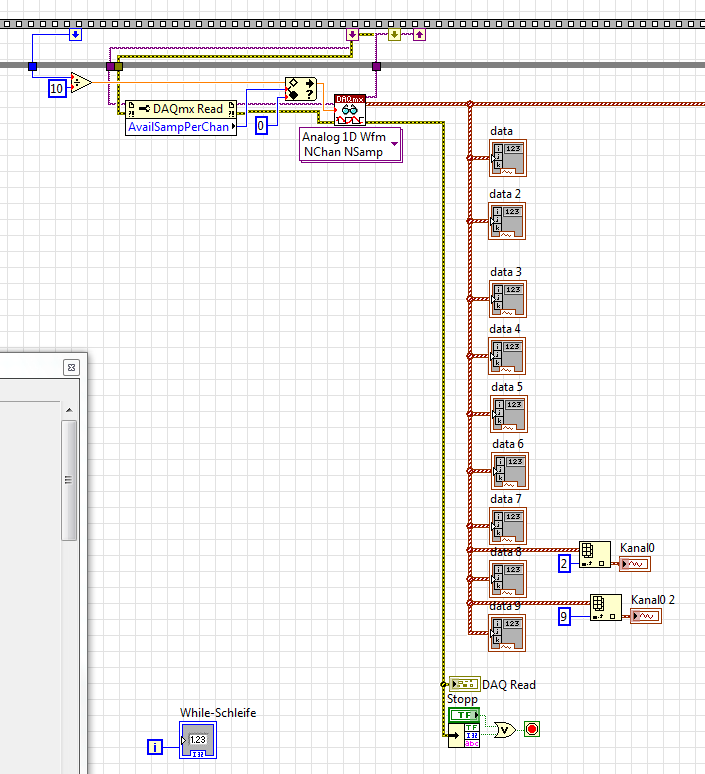

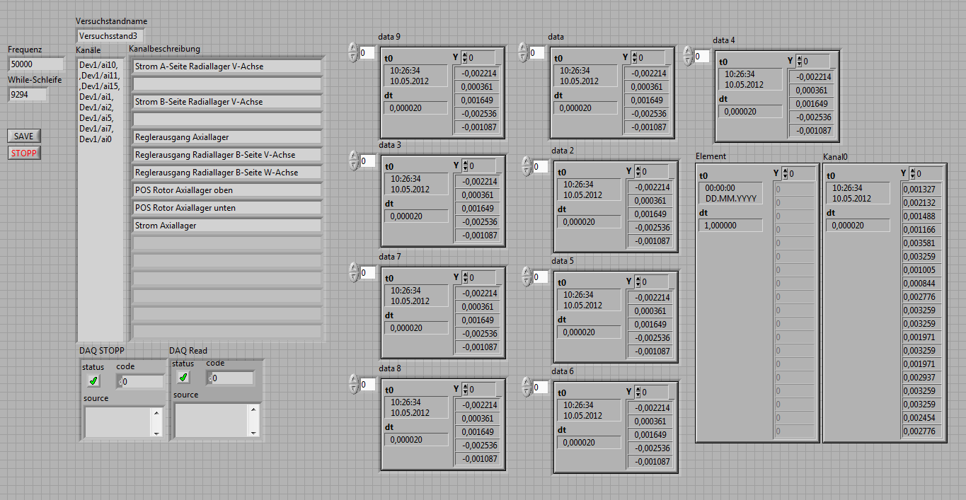

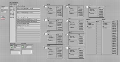

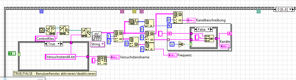

Ogolnie front panel jest w wersji czysto roboczej, zebym ogolnie wiedzial co sie gdzie wyswietla ;)
Wrzucam pare screenow zarowno z frontpanel jak i blockdiagramm.
Przekazywanie pomiarow na wskazniki. Bardzo roboczo bo tylko dla dwoch wybralem pozycje w arrayu.

Odczytywanie pliku txt i przekazywanie danych dalej
Roboczy frontpanel
Roboczy frontpanel
Re: DAQ - dopasowanie wykresu do kanalu
No dobrze, to jak to się ma do tego, co pisałeś? Rozumiem, że kolejne elementy Kanalbeschreibung odpowiadają kolejnym tablicom data... I w czym teraz rzecz?

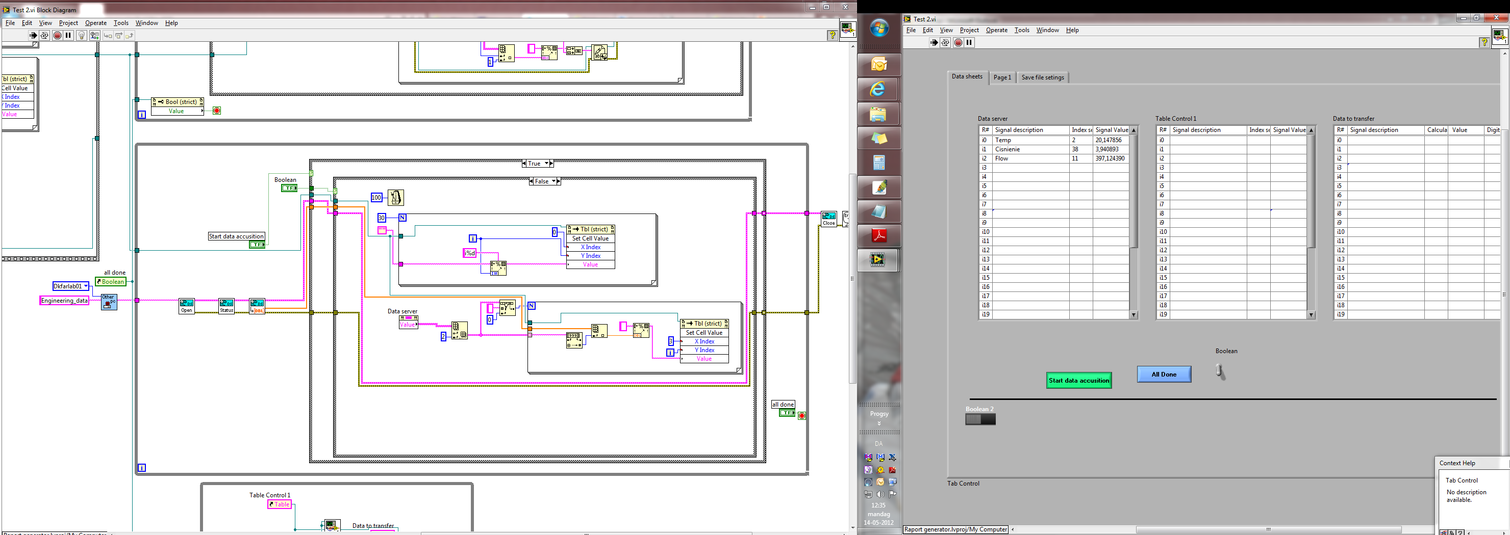

Jamal79
Posty: 289
Lokalizacja: Farum
Post autor: Jamal79 »
Harnas pisze:moglbys jakis prosty przykladowy VI podrzucic, bo srednio potrafie sobie to wyobrazic?
Ciezko tak na szybko wyciac kawalek kodu, a no i dane beda niedostepne. Ja kozystam DataSocketa.
Wklejam PrtScrenna z tabelami i kodem czytajacym te tabele.
Moge wkleic snippeta do zapisu/odczytu tabel do pliku...
Architektura niejest powalajca, ale sposob jest bardzo praktyczny i jeszcze bardziej elastyczny. W tym przykladzie moge wybrac sobie dane z dwoch roznych DataSocketow (np. z dwoch roznych komputerow, adresow IP, itd). Dokonac obliczen na poszczegonych indeksach (np, z V na temp, z dPa na flow...itd) i zapisac wszystkie te dane do plikow pomiarowych oraz zapisac "zawartosc tabeli" do UCF (user configuration file), tak aby po kolejnym odpaleniu systemu wczytac te konkretne ustawienia...(np. dla kilku roznych typow pomiarow)...
