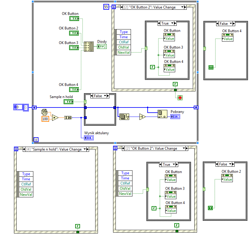

Widzę, że kolega Skoziate już wrzucił ... ale masz jeszcze jeden - z hold'em ... jeżeli tak miał działać.
Z boku i na dole masz rozwinięte zdjęcia case'ów jak mają wyglądać - oczywiście są tylko w pętli głównej programu.
Timeout eventa można wykorzystać jak widzisz do hold'a... choć może nie jest to eleganckie - wystarczy kliknąć prawym na Twój guzik i zmienić Mechanical Action na np. Switch When Pressed

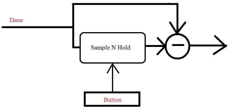

Myślę że rysunek będzię najlepiej tłumaczył o co mi chodzi :) Button działa latach when pressed. Po wciśnięciu pobierana jest próbka i na wyjściu rejestru Sample N Hold ciągle widoczna jest wartość która była pobrana, po ponownym wciśnięciu stara dana znika a nowa dana jest widoczna na wyjściu. Można było by to zrobić po prostu na case structure ale wtedy button musialby by wciśnięty czyli za każdym razem trzeba by bylo klikać dwukrotnie z ON na OFF i z OFF na ON ;). Pytanie o ten sample n hold jest takim pytaniem ekstra myslalem ze moze istnieje taka gotowa struktura ;) Jeżeli nie no cóż zostanę z moim shift register ;)
