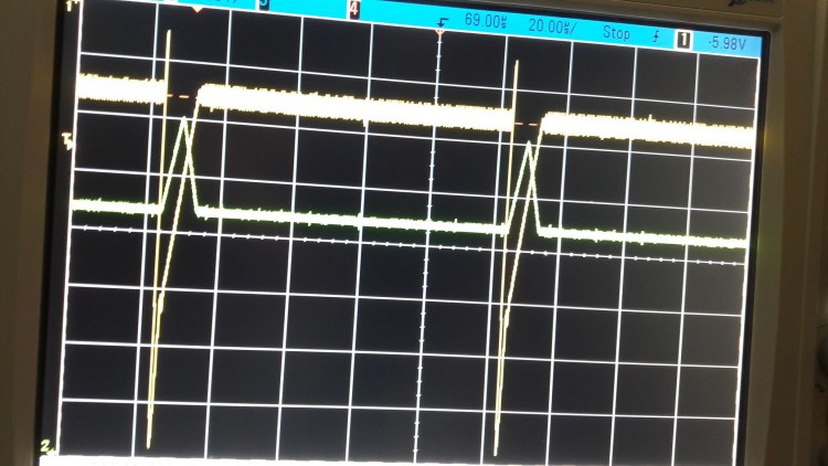

Wykonuje pomiary multipleksowane przy pomocy karty pomiarowej PCIe-6361. Liczba kanałów pomiarowych wynosi: 11, częstotliwość próbkowania wynosi: 10 kHz.
Na wszystkich kanałach pomiary są ok, na jednym kanale widoczne są zakłócenia. Wygląda jakby to były zakłócenia wynikające z przełączania przetwornika ADC (ta sama częstotliwość co próbkowania). Poniżej przebieg zarejestrowany oscyloskopem.Mierzony napięcie jest podawane przez wtórnik napięciowy na wejście karty pomiarowej.
Jak wyeliminować tego typu zakłócenia?

Zacząłbym od przyjrzenia się kwestii impedancji źródła, żeby w ogóle zidentyfikować problem - choć skoro mówisz, że napięcie jest podawane przez wtórnik, to impedancja powinna być niska. W każdym razie można ją zderzyć z wykresami dotyczącymi settling time na stronie 2 speca: http://www.ni.com/pdf/manuals/374650c.pdf

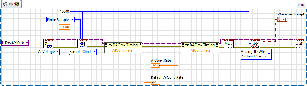

W poszukiwaniu rozwiązań spróbowałbym najpierw obniżenia AI Convert Clocka (https://knowledge.ni.com/KnowledgeArtic ... A2&l=pl-PL) - driver domyślnie wylicza rate 110011 (jak? do poczytania: https://knowledge.ni.com/KnowledgeArtic ... AM&l=pl-PL ), więc próbuj po jeden w dół aż osiągniesz efekt:
Jak to nie pomoże, to pozostaje szukanie któregoś z rozwiązań tutaj: https://knowledge.ni.com/KnowledgeArtic ... AE&l=pl-PL , przy czym z rozwiązań czysto programowych:
1. Ustaw problematyczny kanał jako pierwszy na liście kanałów (zapewni to odpowiednio długi czas przełączenia),
2. Użyj "dummy channel" jak opisano w linku powyżej, w celu dwukrotnego zeskanowania problematycznego kanału.
