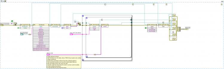

To zalezy czy ma to byc istniejacy plik excela z formatowaniami komorek i roznymi danymi aktualnie istniejacymi.
Bo jesli chcesz to po prostu zapisac jako plik excla to spokojnie uzywasz to co kolega wyzej podal Write to Spreadsheet File w ktorym wybiezesz znak separacji przecinek i zapiszesz to jako .csv
A jezeli chcesz zapisac cos do istniejacego pliku .xls zeby nie stracic roznego rodzaju formatowan zobacz na ponizszy kod.
